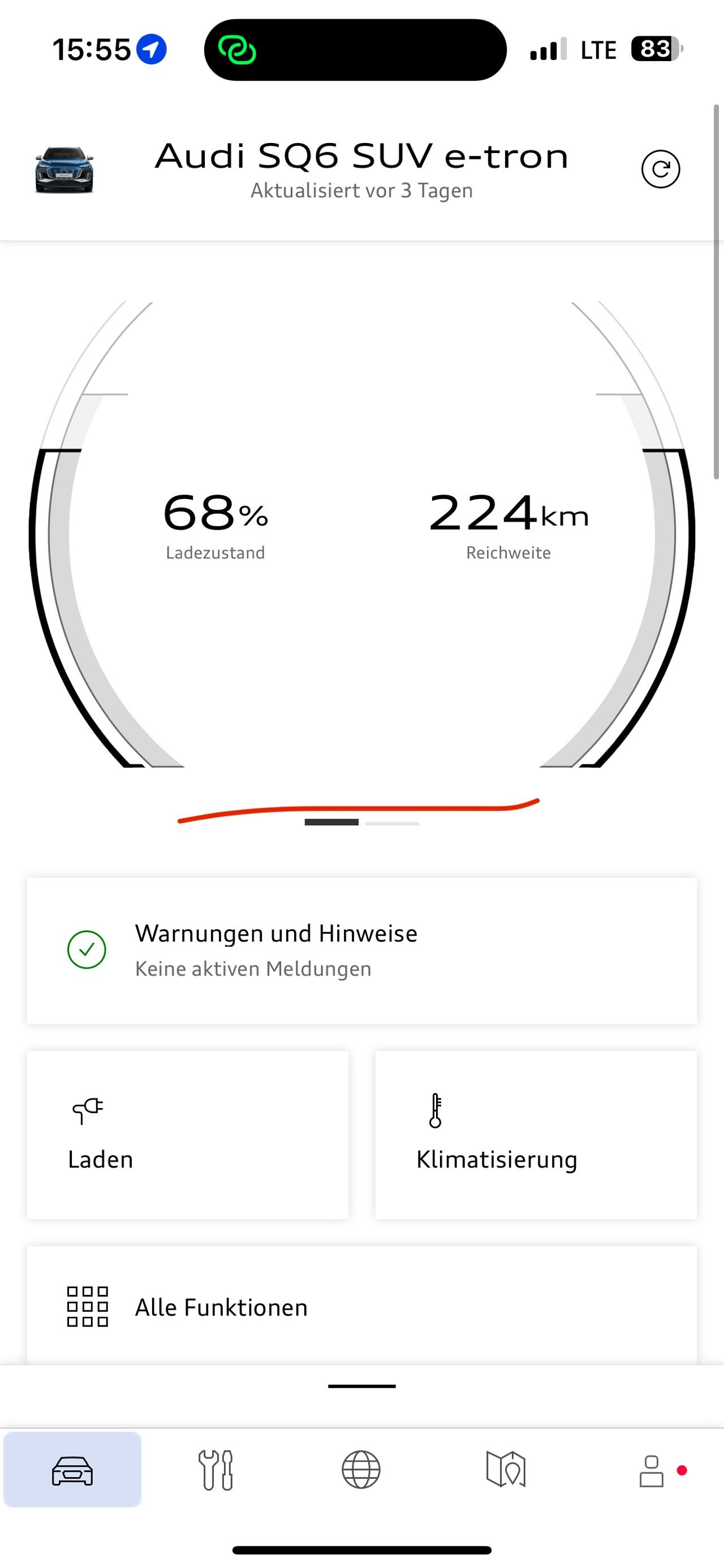

Kann mir evtl. Jemand kurz helfen, seit 3 Tagen habe ich keine Verbindung mehr zum Auto. Es kommt folgende Nachricht. Sonst habe ich nichts gemacht. Die App ist von 12/2024, ein ab und anmelden hat nichts gebracht. Eine Aktuelle Meldung ist da, das ich die App im Handy aktualisieren soll, geht aber nicht.
Du wirst es bestimmt schon gemacht haben. Die App mal ganz vom Jandy löschen? Und dann neu aufspielen?

@Flitzi75 schrieb am 16. Januar 2025 um 15:55:16 Uhr:
Für mich gäbe es da nur folgende Versuche:
1. App updaten -> geht bei Dir nicht
2. App löschen und neu installieren
3. MMI neu starten (Lange auf Lautstärkeregler drücken)
4. Werksreset (im MMI)
5. Beim Händler melden
Ich drücke die Daumen, dass es Schritt 4 oder gar 5 nicht braucht.
