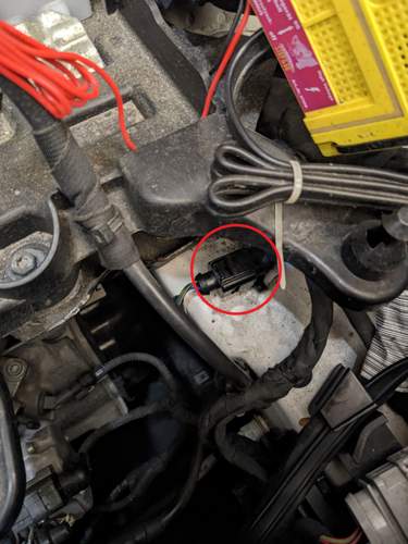

Meine Freundin war nur zum Fehlerspeicherauslesen bzw. löschen da. Dann haben Sie aber gleich nach dem Fehler gesucht und angeblich einen korrodierten Steckverbinder gereinigt. Seit dem ist der Fehler weg. Waren fast 1h damit zugange und haben nichts berechnet, sehr nett.
Hab direkt danach nach dem Steckverbinder gesucht und es kommt eigentlich nur der vorne rechts vor der Batterie in Frage, der war voll mit Kontaktspray, aber ansonsten an den Kontakten komplett blank sauber. Also, wenn überhaupt, muss es dort minimale Kontaktprobleme gegeben haben.
Angeblich korrodierter Kontakt
@Cordezz schrieb am 7. März 2023 um 19:38:53 Uhr:
Keine Ahnung, ob unserem Seat Händler das Problem bekannt ist.
Kann gut sein, dass jetzt Ruhe ist. Der Seat Händler muss dies beim Werk abklären / nachfragen. Meinem war es zuerst auch nicht bekannt. Weil die Meldung jedoch nicht im Fehlerspeicher zu finden war und diese auch sehr unspezifisch war ("Fehler Start/Stopp"😉 hat er dann mal nachgeschaut ob was bekannt ist. Falls es wieder kommt würd ich nochmal nett fragen oder ggf. einen anderen Seathändler zur Zweitmeinung dazuholen.
