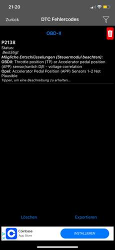

Fehler P2138
Opel Mokka J-A
Servus die Eltern meiner Freundin fahren einen Mokka und haben Ständig Probleme mit dem Gaspedalsensor. Der Sensor wurde schon getauscht und das ganze Gaspedal auch. Die Werkstatt weiß nicht weiter hat hier achonmal jemand das Problem gehabt und hat die Lösung ? Achja und im Kombi Instrument geht die ESP Lampe an die MIL und er meldet das er nurnoch mit reduzierter Leistung Fahren kann.

Was für eine Werkstatt war es, Opel Händler?
Wenn ja dann sollen die mal genau nach der Vorgabe vorgehen, den Fehler einzukreisen.
Eine Freie Werkstatt wird nicht darauf kommen.
Und bitte mit etwas anderem auslesen als mit dem Handy.
@hwd63 ja es war ein Opel Händler. Habe leider kein OpCom zur Hand.
Es gibt auch noch die Stecker X200 und X112 zwischen dem Gaspedal und dem Motorsteuergerät. Wurden die auch geprüft?
Evtl. mal die 6 Kabel vom Gaspedal je Stecker dort trennen und direkt Crimpen.

@Der-Vectra
Hätte der FOH sich an die Prüfanweisung nach GDS gehalten, wäre er erfolgreich gewesen.
So wurden mal wieder einfach Teile getauscht und abkassiert.

Also es wurde ein Kabel was zwischen Gaspedal und Steuergerät sitz getauscht. Laut Opel FOH ein bekanntes Problem. Problem immernoch vorhanden.
Gaspedal wurde auch schon getauscht brachte auch keine Besserung ich halte euch auf dem laufenden das Auto gehört den Schwiegereltern. Daher mal sehen wann ich neue Infos bekomme.
