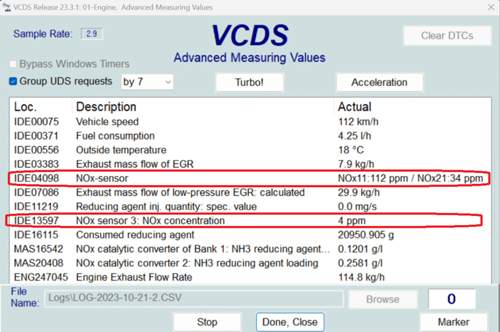

Ich würde erstmal ein paar Daten sammeln und schauen, ob es überhaupt ein Problem gibt. Das erste wäre die Frage, ob bei NOx vor SCR die Schätzung und die Messung zusammenpassen. Falls ich Recht habe, und dein Auto nur einen NOx-Sensor hat (hast du im VCDS schon nachgeschaut?), dann wäre auch der eine oder andere Fehlalarm nicht völlig verwunderlich, denn einer der großen Vorteil von einem System mit zwei NOx-Sensoren ist, dass das Auto dann permanent den Wirkungsgrad messen, und über eine längere Zeit mitteln kann. Bei nur einem NOx-Sensor, der vor SCR sitzt, ist es dagegen auf kurze Momentaufnahmen angewiesen.
Das Problem, das jeder Hersteller hat, ist folgendes: Stößt das Auto unter Bedingungen, unter denen es normalerweise 80 mg NOx/km einhält, mehr als 140 mg NOx/km aus, dann ist das NOx-Minderungssystem defekt, und es muss ein Fehler angezeigt werden. Der Kunde will natürlich, dass es keine Fehlalarme gibt, und der Gesetzgeber will, dass der Schwellwert von 140 mg/km eingehalten wird.
Mit der etwas kruden Lösung, die der VW-Konzern da verbaut hat, um sich den zweiten NOx-Sensor möglichst lange einzusparen, ist es aber schwierig, die gesetzlichen Anforderungen zu erfüllen, ohne gleichzeitig Fehlalarme zu generieren.
Wo muss ich nochmal genau schauen?
Ich hatte nur kurz Zeit und hab glaube im MSG nach NOX Geber geschaut. Da hatte nur der erste mit Werten und der andere - - -.
Ansonsten muss ich nochmal genau schauen.
Diese Information reicht bereits. Er hat also nur einen Sensor für NOx vor SCR, wie ich erwartet hatte. Zum Vergleich habe ich dir mal etwas von einem moderneren Motor (meinem) angehängt.
NOx-Sensoren beim EA288 evo

Der Fehlerspeicher wird das gleiche sagen wie vorher. Du musst eine längere Fahrt mitloggen. Ich würde folgende Werte nehmen:
IDE00021
IDE00075
IDE00100
IDE00371
IDE03383
IDE09886
IDE05356
IDE04098
IDE11219
IDE03144
IDE07374
IDE04090
