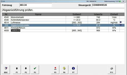

Hier mal einen Blick auf das Letzte Protokoll von meinem Auto, auf der Fehlersuche nach dem Geruch im AGR-Bereich. Man kann sehen dass der Ladedruck sowie die Leerlaufdrehzahl minimal von den Sollwerten abweichen und es ist trotzdem kein Notlauf sowie Eintrag im FSP vorhanden.
