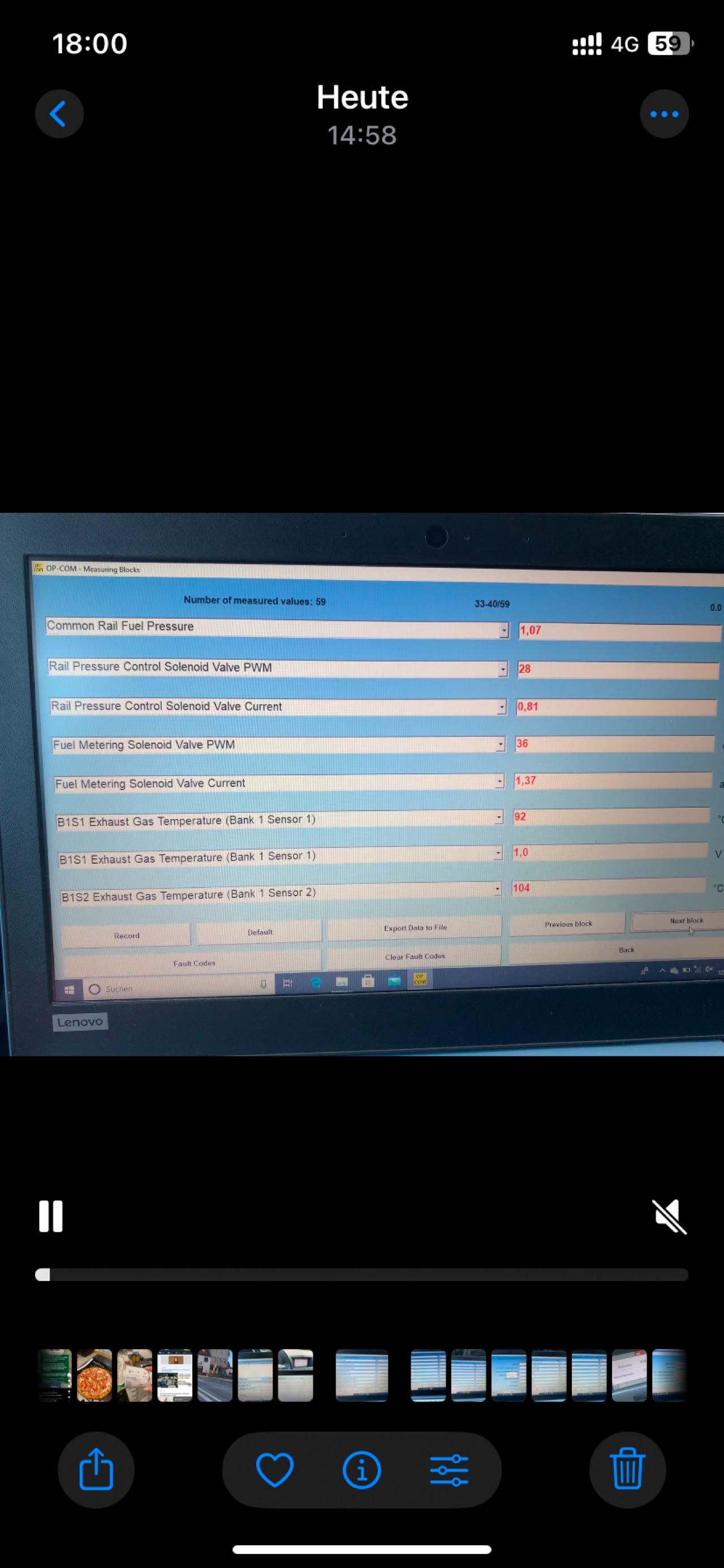

Hallo @Gerd_7 ich hänge mal ein Bild vom auslesen an. War mit so einem Elm Dongle.
Zuhause lese Ich mal genauer mit Opcom aus.
Hast du noch was anderes um Fehler auszulesen?

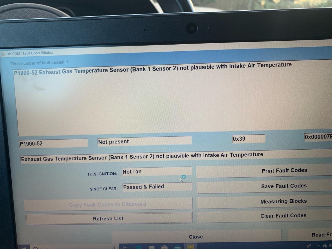

@Gerd_7 habe jetzt mit Opcom Ausgelesen. Folgender Fehler zeigt er mir an.
Ich nehme an, du hast dann auch die beiden Abgastemperaturwerte ausgelesen. War da was auffällig?
@Gerd_7 keine Auffälligkeiten festzustellen

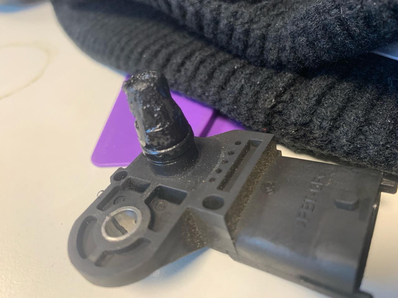

Lufttemperatur war komisch, nach 4km Fahrstrecke zeigte er an Ladelufttemperatur 40C bei einer Aussentemperatur von 5C
Die Ladeluft ist eh immer höher als die Ansaugluft und auch die kann im Stand höher sein als die Umgebung.
Mir ging es um die beiden Abgaswerte.
Eigentlich sollte der 1. Wert höher sein, kann man da was vertauschen?

Reinige jetzt den Ansaugluftsensor der schaut böse aus.
So, gestern gereinigt, Fehler gelöscht. 7 Motorstarts später ist der Fehler wieder gekommen
Da der Fehlercode eindeutig auf den Abgastemperatursensor hindeutet sollte es nicht verwunderlich sein, dass das Reinigen des Ansaglufttemperatursensors nichts gebracht hat. Was ja noch mal mehr auf den Abgastemperatursensor als Übeltäter hindeutet.
Hallo, um das Thema abzuschliessen. Habe den Temperatursensor 2 im DPF getauscht. Seit dem ist der Fehler nichtmehr aufgetaucht.
