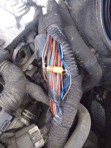

Wir kommen der Sache näher.
Hat jemand einen Plan wo die Kabel vom Temperatur Sensor welcher im Kühler sitzt angeschlossen sind?
Habe dort eventuell Übergangswiderstand oder Kabelbruch.
Wenn ich den Sensor brücke läuft der Ventilator.
Aber wie es aussieht auch nur auf kleiner Stufe.
Sensor ist neu febi 28381
Vergl.Nr 90542063
Oder vielleicht auch der falsche Sensor?
Vorher Delphi 15336564.
Gruß Daniel
Die beiden Kabel des Kühlmitteltemperatur-Sensor für den Kühler sitzen nicht am MSG-Stecker für den Motorkabelbaum,sondern am anderen MSG-Stecker für den Motorraumkabelbaum.
PIN 49 Masseleitung Sensor
Kabelfarbe vermutlich BN/GY
kann aber abweichen.
PIN 21 Sensor-Signal-Leitung
Kabelfarbe BLAU
Einfach mit Multimeter durchklingeln
Da gibt's auch noch nen Zwischenstecker für die beiden Leitungen.
Das müsste der X 18 sein und 10 - polig
Problem gelöst !!!
Habe heute nochmal einen Temperatur Schalter geholt weil ich dachte der neue sei def.
Kabel gerückt wie oben beschrieben.lüfter läuft.
Geht aber mit dem neuen Hella Sensor auch nicht.
Kabel durchgemessen mit Multimeter. Widerstand einmal blaues Kabel 0,2ohm. braunes Kabel 0,1Ohm also auch OK.
Habe dann den alten Delphi Sensor angeklemmt und mit dem Feuerzeug richtig heiß gemacht, da lief der Lüfter auch.
Habe mir jetzt mit dem Hella Sensor und einem Parallelen Widerstand geholfen siehe Bild.
Funktioniert Einwandfrei.
Opel hat die Ersatzteile wohl lieferbar (hätte gerne Original verbaut) aber mein FOH sagte mir sie hätten seit über einer Woche keine Teile bekommen.
Jetzt noch alles zusammen bauen den Widerstand noch löten und Wasserdicht machen.
Denke es liegt am Alter bzw am Steuergerät wie Du fast von Anfang vermutet hast
Vielen Dank für deine Hilfe
Gruß Daniel
Hier noch das Bild
Temperatur Sensor Widerstand verkleinert
Dann stimmen zumindest meine Kabelfarbangaben.
BRAUN/GRAU - Masse
BLAU - Sensor-Signal-Leitung
Ja die Stimmen.
Ich weiß ist nicht die Sauberste Lösung.
Aber die Steuergeräte Rep Fa. Hatte ja leider schon abgelehnt.
Gruß Daniel
Haste denn überhaupt volle 5 Volt auf Kabel BLAU gegen Masse Kl.31 / Batteriepol und gegen BRAUN/GRAU gemessen ,anliegen ?
Vielleicht ist auch der Innenwiderstand für die Kühlmittel-Temperatur vom MSG defekt.
Da musste Widerstand messen zwischen Kabel BLAU und nem 5-Volt-Versorgungskabel SCHWARZ/WEISS .
z.B. den Stecker vom KLIMA-Drucksensor abziehen und messen.
