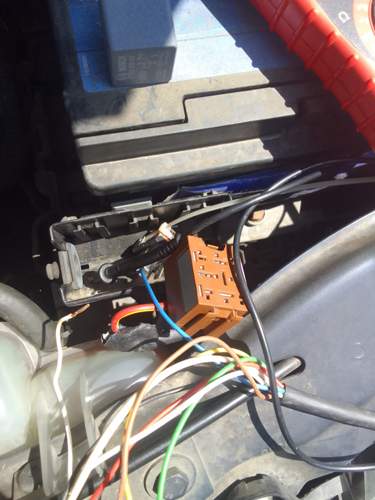

Kommt meiner Meinung keine Ansteuerung habe an den Relais Kontakten 85 und 86 identisch 14,13 Volt .
Wenn ich Glück habe ist es die Verbindung zum MSG .
Bei Pech ist es das Motor-Steuer-Gerät selbst.
Temperatur Sensor habe vorher erneut (den rechts unten im Kühler keine Besserung.
Kabel Bruch zwischen Steuer Gerät und Relais wie es aussieht kann zumindest das braun weiße Kabel am Stecker vom MSG nicht finden welches zum Relais geht

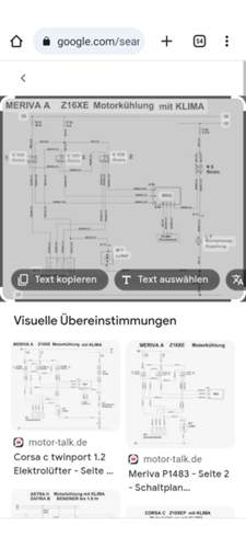

Hat jemand den Schaltplan mit den Pin Nr am Steuergerät lesbar.
Screenshot-20230706
Meriva P1483
So die Bilder lesbar hier gefunden .
Gruß Daniel

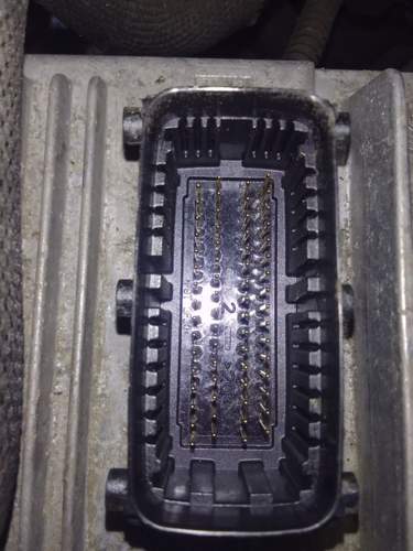

Passt aber leider bei meinem 1,6 Xep nicht liegt das eine braun weiße Kabel zur Ansteuerung vom k30 auf Pin 26 MSG die anderen beiden habe ich noch nicht gesucht.
Das Kabel ist messtechnisch in Ordnung.
Werde mir jetzt eine Lösung einfallen lassen damit ich den Lüfter während der Fahrt und Nachlauf extern erstmal steuern kann.
Und dann das MSG in Reparatur geben.

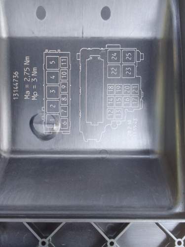

Relais 24 = Pin 25 MSG
Relais 25 = Pin 18 MSG
Relais an der Batterie= Pin 26 MSG
Damit ist ein Kabel Bruch ausgeschlossen.

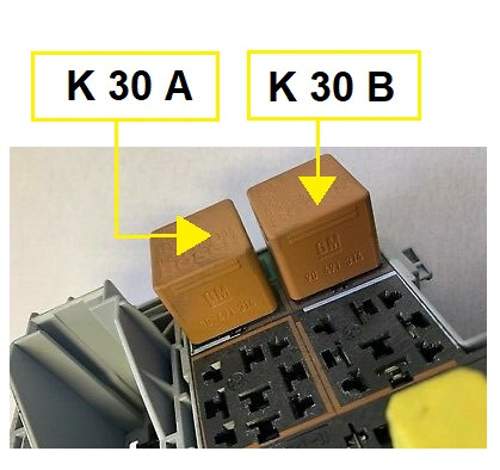

Also ich hab da ganz andere PINs für die Lüfteransteuerung.
PIN 24 für 1.Stufe ( Kabel BRAUN/ROT)
Relais K 30 A links im BCM-Kasten.
PIN 31 für 2.Stufe ( Kabel BRAUN/WEISS )
Relais K 30 B rechts im BCM-Kasten
PIN 39 für höchste Stufe ( Kabel BRAUN/WEISS )
Relais K 30 D ,= an der Batterie
So ist die Pinbelegung vom X 71 Z16XEP im ASTRA G.
Und PIN 7 ist Ansteuerung für Relais Klima-Kompressor-Kupplung.
Sowohl ASTRA G als auch ASTRA H
Lüfterrelais im BCM-KASTEN
Ist ein Meriva siehe Foto.
Die Pinbelegung habe ich definitiv gemessen.
Kabel Farbe an mstg und K30D stimmig.
Die Kabel K30A und K30B nur gemessen.
Aber auch keine Kurzschlüsse zu sonstigen Kabeln in diesem Kabelbaum.

Ansonsten stimmen deine Fotos von den Relais.
