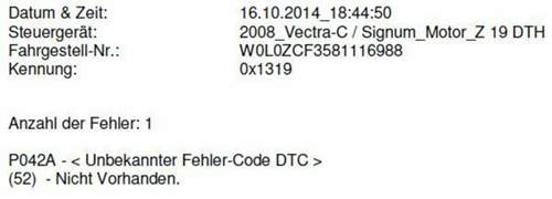

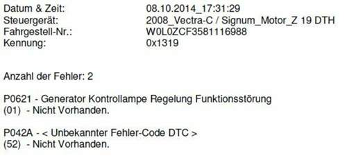

Fehlercode P042A beim Start und Leistungsverlust ab ab 2000 U/min und 3. Gang
Ich habe mal zwei Bilder mit der Beschreibung des Fehlercodes (OP-COM ausgelesen) angehängt. Ich hatte mal eine verlinkte Fehlercodeliste gesehen (die ich im Moment irgendwie nicht mehr wiederfinde) wonach der FC P042A (gibt wohl mehrere Ausprägungen) auf ein Problem mit dem Temperatursensor im DPF hinweist.
1. Als der Fehler das erste mal auftrat, blieb morgens nach dem Start das Auto+Schraubenschlüssel Symbol an. Der Wagen lief aber erstmal normal, bis ich aus dem Ort raus war und bemerkte, dass ab 2000 U/min keine Leistung anliegt (spürt man im 1. + 2. Gang nicht unbedingt). Nach zweimaligem Neustart war der Fehler noch da, wobei auf dem Rückweg wieder normale Leistung anlag.
Über die CU habe ich Batteriespannung über 14 V abgelesen, mehr hatte mich nicht interessiert.
2. Nach dem löschen des FC bin ich 2x 15 Km gefahren und 1x 35 Km. Bei der letzten Fahrt wurde der Partikelfilter gereinigt (Beladung 82 %, danach 16 %) und die Abgastemp. ging auch schön hoch (550 - 650 Grad wobei die zweite Temp. immer ca. 50 Grad geringer ist als die erste).
3. Auf der 4. Fahrt (Rückfahrt von der Arbeit) war nach dem Start sofort wieder der Schraubenschlüssel da und ich habe heute wieder den FC P042A ausgelesen.
Reparaturen in letzter Zeit waren Klimakondensator und Klimakompressor. Seit der neue Kompressor drin ist ruckelt es leicht beim einschalten des Kompressors. Keilriemen sollten ja auch bald erneuert werden. Ob das was damit zu tun hat?
Jetzt bin ich ein wenig ratlos wie ich weiter vorgehen soll um die Ursache einzukreisen. Kann da jemand mit Ideen helfen? Marder gibts bei uns auf jeden Fall auch...
