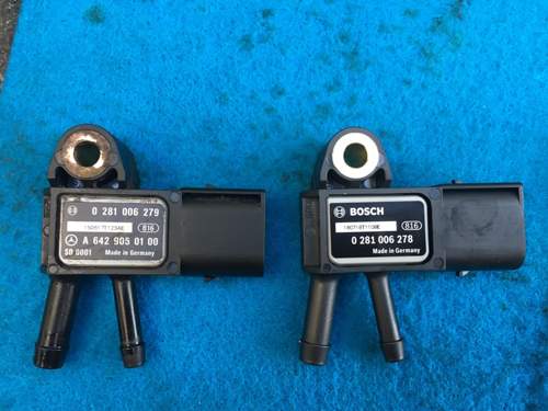

Willkommen im Club. Trotz Notlauf wegen dem AGR und/oder dem Abgasdrucksensensor sagt MB, dass keine Fehler gespeichert wären.
Wie hier schon einige geschrieben haben, ist der Differenzdrucksensor immer wieder eine Quelle für unklare Fehler mit und ohne Meldung.
Ich habe meinen auf Verdacht gewechselt. Es gab keine Meldung, keine Probleme mit dem Motorlauf - aber mir ist aufgefallen, dass der Durchschnittsverbrauch im Kombiinstrument von ursprünglich mal 8 l im Laufe der Zeit bis rund 14,5 l anstieg. Dass er tatsächlich mehr verbrauchte, musste der Prüfer bei der HU am Trübungswert feststellen. Er hat mir empfohlen, den Sensor zu wechseln. Gesagt, getan und der Verbrauch hat sich wieder bei 8 l eingependelt.
@hochsaler schrieb am 23. Dezember 2024 um 07:52:01 Uhr:
..ist der Differenzdrucksensor immer wieder eine Quelle für unklare Fehler mit und ohne Meldung.
Der Differenzdrucksensor sitzt neben dem DPF. Meinst du den?
Etwas hinter dem rechten Dreieckslenker an der Spritzwand, mit Anschlüssen (Schlauch+Rohr) 1x vor/1x hinter dem DFP. Wenn man von oben zwischen Elektronikbox und Motor zum Dreieckslenker hinunter schaut, sieht man ihn.
Ich weiß, wo der sitzt, da ich ihn schonmal erneuert hatte, wollte nur wissen, ob @hochsaler ihn nicht mit dem Abgasdrucksensor verwechselt.
@Bilsteiner schrieb am 23. Dezember 2024 um 09:36:16 Uhr:
Keine Verwechslung, genau den meinte ich. Aber wenn der schon getauscht wurde, kann man den wohl ausschließen.
@hochsaler schrieb am 24. Dezember 2024 um 11:05:03 Uhr:
Aber wenn, der schon getauscht wurde, kann man den wohl ausschließen.
Ich habe den schon getauscht, ob es
@rollerfreaknrg
auch schon gemacht hat, weiß ich nicht.
