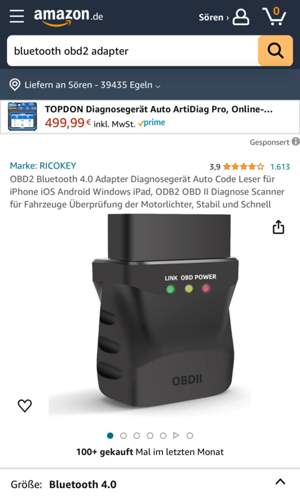

Hallo, habe den auf dem Bild bei Amazon bestellt. Dazu die Car Scanner Pro App. Funktioniert tadellos. Ist natürlich ein preiswerter Adapter. Hätte er nicht funktioniert, dann wäre ich ne Preisklasse weiter gegangen. MfG
