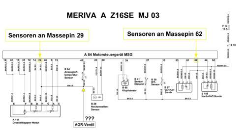

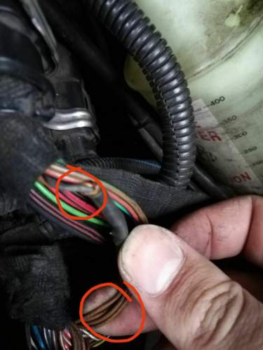

4 kommen von den Sensoren, 2 gehen in den X56 Stecker. Ich habe darauf alle PINs des Steckers auf Durchgang geprüft, um zu schauen ob der graue Kabel vllt zu einem anderen PIN geht.
Der graue könnte die Abschirmleitung vom Klopfsensor sein.
Dann würde das AGR mit am MVP 62 hängen.
Hast Du jetzt 6 braune und 1 graues ?
Oder 4 braune und 2 Abgänge : einer BRAUN und einer grau ?
4 braune Eingänge und 1 brauner und 1 grauer Abgang.

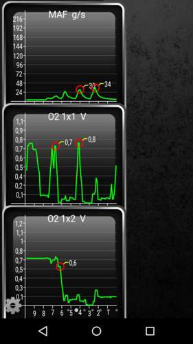

Bei O2 Sensoren (Lambdasonden?) stehen 1,105 Volt. Ist das gut so?
@mkasim
Also Sonde 1 Vor Kat sollte pendeln zwischen 0,1 und 0,7 Volt im Leerlauf.
Sonde 2 nach Kat stabil bei ca. 0,7 Volt im Leerlauf.
Schaue mal auf die Bilder.
Lmm
Screenshot-lambdasonde-und-lmm

Zu guter Letzt habe ich mir die Spannungen der Lambdasonden mit Hilfe von 2 OBD Adaptern angeschaut. Mit beiden Adaptern bei beiden Sonden durchgehend 1,105 Volt. Das liegt dann wahrscheinlich wieder am Massenproblem wie zuvor mit dem WT Sensor, oder bringen diese Billig ODBs nichts?

Da muss MSG-Masse dran sein.
Das Problem ist so nicht behoben.
Ich hab mal ne Übersicht gemacht für die Massepins 29 und 62.
An welchem PIN das AGR hängt ist noch offen.
Z16se-msg-stecker-x-56-sensoren

Masse WT zu Minuspol: 5,04 Volt
Masse VorKatSonde zu Minuspol: 5,04 Volt
Masse Ölstand zu Minuspol: 10,8 Volt !!!
Allerdings muss ich aber sagen, dass diese Masse keinen Durchgang zu den anderen Massen hat und das dieser Kabel in den X18 Stecker eingeht. Die beiden Paare sind braun und braun/grün, was laut deiner Tabelle dann Ölstand Sensor bedeuten würde, aber was hat der mit dem X18 Stecker zu tun?
