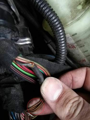

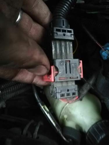

Also, ich habe die Massen vom WT Sensorstecker und VorKAT Sondenstecker verfolgt und den sogenannten Massenvercrimpungspunkt gefunden. Komisch ist nur, das nur 4 Kabel "reingehen" (Bild 1) und zwei "rausgehen" zum X56 MSG Stecker gehen. Also ist da ein zusätzlicher grauer/schwarzer Kabel (Bild 2).
Von diesen 4 Massekabeln konnte ich dann WTS und VorKatLambda (waren 3 Volt drauf) eindeutig identifizieren. anderen beiden sind dann wahrscheinlich vom NachKatSonde und Klopfsensor.
Die Masse des Ölmengensensors ging komischerweise in einen anderen Stecker. (Bild 3)

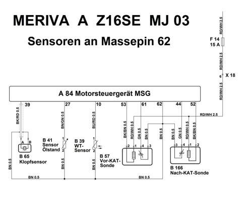

Im Anhang Skizze von den 5 Sensoren,die am Masse-PIN 62 hängen.
Laut Stromlaufplan.
Z16se-msg-stecker-x-56-sensoren-pin

Mach mal PINBELEGUNG/ Kabelfarben vom X18 Stecker.
Das ist der auf Bild 3 von Dir.
Am besten Bilder im getrennten Zustand

Wegen Deinem Massevercrimpungspunkt:
Ist vollkommen unerheblich,ob da jetzt 4 in 2 verlegt ist oder 5 in 1.
Die zweite braune Leitung von dem 2erPack wird vermutlich zur Nach-KAT-Sonde laufen.
Die andere braune Leitung zum MSG.
Ist aber elektrisch unerheblich.
Zumindest dürfte das der MVP vom PIN 62 sein.
Da du ja doch ein AGR hast kommt eine Leitung hinzu am MVP vom PIN 29.
Da kommen also 5 Leitungen zusammen und nicht 4.
