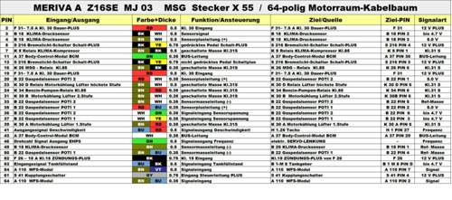

Hier noch Massevercrimpung Z18XE und X18XE1.
Feldabhilfe 2033
PINBELEGUNG X 55
Für X 56 kommt noch.

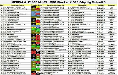

Hier die PINBELEGUNG vom 2.Stecker des MSG X 56.
Msg-x-56-pinbelegung

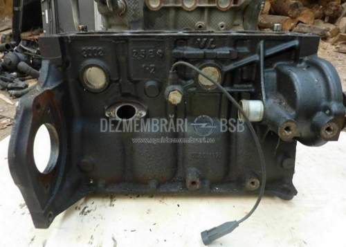

Klopfsensor hat langes Kabel.Der sitzt versteckt an der Ansaugseite unterhalb der Ansaugbrücke am Zylinderblock.
Neben den Froststoppern zw. 2. und 3.Zylinder.
Siehst Du auf dem Bild 1
Da ist auch Kabel mit Stecker gut zusehen.

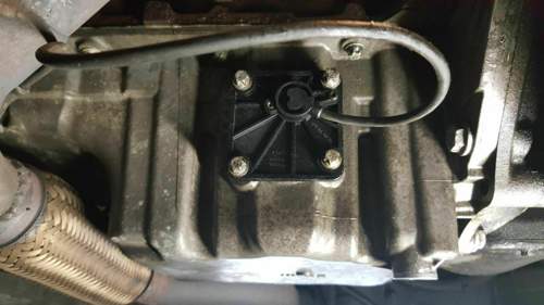

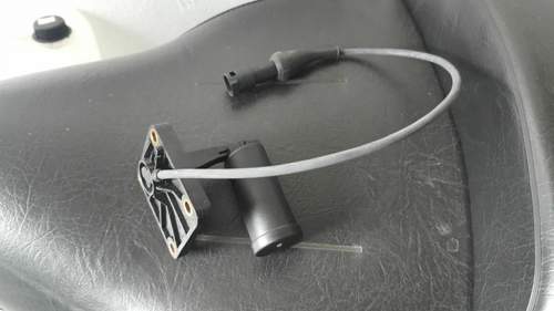

Der Ölstandssensor sitzt an der Ölwanne.
Z16SE Klopfsensor
Z16SE Ölstandssensor 1
Z16SE Ölstandssensor 2
Um alles richtig zu beschreiben, was ich alles gemacht habe, eine Frage noch. Unter dem Ölfilter ist ein Stecker, den habe ich rausbekommen, allerdings hat er ein isoliertes Aderpaar, welche direkt in den X56 MSG Stecker reingeht. Was für ein Stecker ist das denn?
Und links daneben war noch ein Stecker, den ich nicht rausbekommen habe. Der war dann der für den Ölstandsensor, oder?

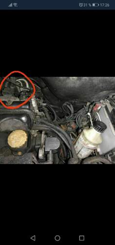

Mal was ganz OT, was ist das rechts für eine "Spezialflasche", befestigt mit dem weißen Kabelbinder.
@Siggi1803 schrieb am 13. Januar 2020 um 18:29:36 Uhr:
Da hatte ich mich auch SEHR gewundert darüber. Ein Kumpel hat dann gesagt, dass sei die Flasche für die Ventilschutzflüssigkeit, der bei Gasanlagen "2. Klasse" benötigt werde.
Die Flasche sitzt eigentlich schon fest auf einer Metallschiene mit Bügeln, aber ich wollte sicher gehen, dass evtl nichts raumfliegt und habe den Kabelbinder zusätzlich drangemacht. 😉
Ich wollt schon was wegen der Flasche sagen.
Sieht halt ziemlich provisorisch aus.
Hab mir gleich gedacht,dass das eine Art von Catch-Tank sein soll.
