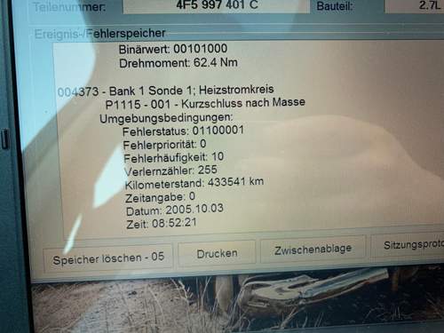

Moin,
seit knapp 2 Monaten und ca 10.000km habe ich nun meinen A6 4F 2,7 Tdi Quattro 163PS Automatik. Kilometerstand aktuell ca 440.500km.

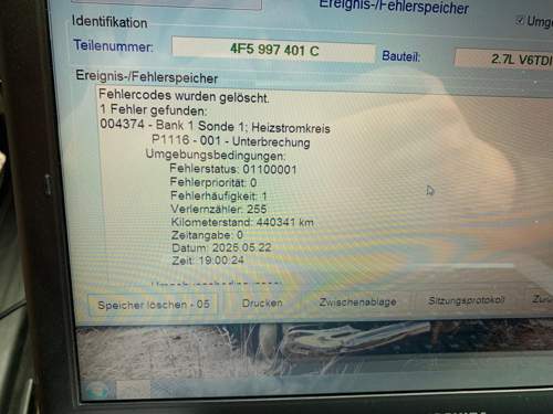

Seit knapp 5.500km leuchtet die Motorwarnleuchte. Ausgelesen wurde P1115 (Siehe Bild). Erste Maßnahme der Austausch der Lambdasonde Vorkat.
Danach P1115 weg und dafür Fehler P1116.
Verbaut eine Hella Sonde. Eine neue Bosch Sonde bereits angesteckt um die verbaute Sonde auszuschließen. Fehler bleibt.
Dann schonmal im Stecker gemessen, 12V Versorgungsspannung sind auch da.
Nun meine Frage, hatte jemand schonmal sowas ähnliches?
Oder hat jemand Zugriff auf Schaltpläne um mir die Pins am Motorsteuergerät und im Stecker durchzugeben?
Dann könnte ich ihn mal durchmessen

Bosch 0281004148
Hella 6PA 009 166-791
Beides als Breitband bzw Regelsonden vor Kat deklariert
Originalteilenummer habe ich leider nicht
Die Bosch sollte funktionieren, Original ist auch eine Bosch drin.
Wie bereits gesagt, eine neue Bosch angesteckt, Fehler gelöscht aber der Fehler bleibt
