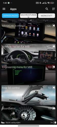

@Parasit_77 schrieb am 4. September 2021 um 08:29:36 Uhr:
Habe das Problem ebenfalls mit OBDeleven lösen können in dem ich damit VIM einfach ausgeschaltet und wieder eingeschaltet habe. Obwohl ich es nicht geglaubt habe, hat es tatsächlich so funktioniert. An dieser Stelle ein Dank an power2763 für den Beitrag!
Ich nehme an das mit an/aus die bei obd11 hinterlegte app dazu gemeint war. Wäre aber Mal interessant welche Codierung die App macht um dies auch manuell nachstellen zu können.
OBD11 Apps
Also ich habe das jetzt auch getestet mit OBD11 und tatsächlich alle Fehler weg nachdem vim ausgeschaltet wurde über die App. Die 100 Credits dafür kosten derzeit 17,99€ aber wenn man ausgeschaltet hat kostet das wieder einschalten erneut 100 Credits was ich mir aber erspart habe, da ich es eh nicht nutze. Ich sage mal wer diese Probleme mit Carly hatte findet hiermit eine vor allem schnelle und komfortable Lösung für einen geringen Geldeinsatz, so der OBD11 vorhanden ist aber auch mit dem Kauf des Dongle passt das wohl noch ganz gut. Ich bin jedenfalls froh keine Fehlermeldungen mehr sehen zu müssen (vorerst).
