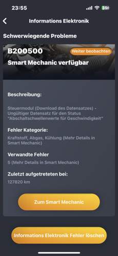

Guten Abend habe einen A6 4K C8 auch mit dem Fehler B200500 mit Carly codiert. Könnte mir jemand helfen die weg zubekommen ? Komme aus Duisburg

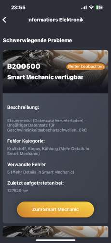

Habe heute Fehler ausgelesen mit Carly war alles gut . Danach hab Ich VIM aktiviert , hat auch alles geklappt . Wieder Fehler ausgelesen und Siege da 2 Fehler B200500 VIM wieder deaktiviert aber die Fehler löschen sich nicht . Die Fehler sind jetzt zwar da aber es funktioniert alles .

Hab ja wieder alles weggemacht , ich verzichte auf VIM und habe lieber keine Fehler .

Fehlermeldung 1
Fehlermeldung 2
