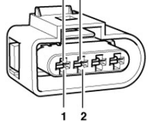

Lambdasonde und Lambdaregelung prüfen heißt auch durchmessen:
- Zündung ausschalten.
- Die 4-fache Steckverbindung zur Lambdasonde trennen
- Mit Multimeter den Widerstand zwischen Kontakten 1 + 2 der Steckverbindung messen.
(Bei Temperatur von 20 °C liegt der Widerstand des Heizelementes bei ca. 1 bis 5 Ohm. Schon bei geringer Temperaturerhöhung steigt der Widerstand stark an.)
- Wird eine Unterbrechung festgestellt, Lambdasonde ersetzen.
- Versorgungsspannung bzw. Leitungen zur Lambdasondenheizung prüfen:
- Multimeter an die Kontakte 1 + 2 der Steckverbindung anschließen.
- Motor anlassen und die Spannung messen.
Sollwert: 11,0...14,5 V bzw. schwankend zwischen 0,0...12,0 V
Sind der Widerstand und die Versorgungsspannung i. O.:
- Multimeter an die Kontakte 3 + 4 der Steckverbindung anschließen.
- Sollwert: 0,40...0,50 V
Wird der Sollwert erreicht: Lambdasonde ersetzen
Wird der Sollwert nicht erreicht: Leitungen und Steckverbindungen prüfen.
Stecker LS
