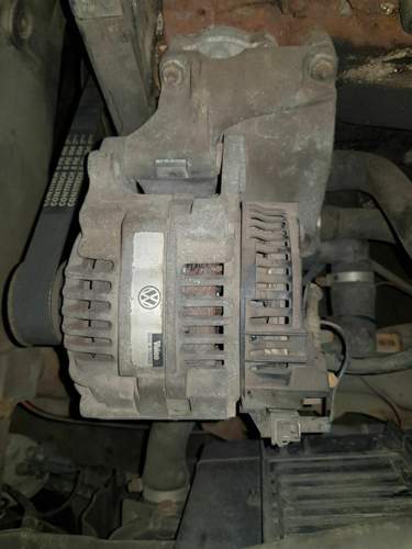

Hallo ich bin Grad von der Arbeit aus aufm weg nach Hause plötzlich fing es es Abs leuchte erbeck leuchte ging an und das Radio fing an zu flakkern wo könnte der Fehler sein oder was für einer

Der Spezi/Bastler gibt nicht auf, und kann so etwas reparieren. Bei einer Bosch gibt es die Schleifringe als Ersatzteil, Valeo kenn ich nicht, vlt gibt es auch dafür ET Teile. Sonst beim Schrotti, oder Ebay nach ner Gebrauchten kucken. (weiß man allerdings nie, was damit ist🙁). Mach mal Fotos von der kompletten Lima...

Das ist sie komplett
Noch eingebaut, dachte Du hättest die schon ausgebaut, und von mehreren Seiten Fotos gemacht. Dann bei Ebay oder Schrotthändler mal vergleichen, was da so angeboten wird. Mehr als nen fuffi für ne Gebrauchte würd ich nicht ausgeben...

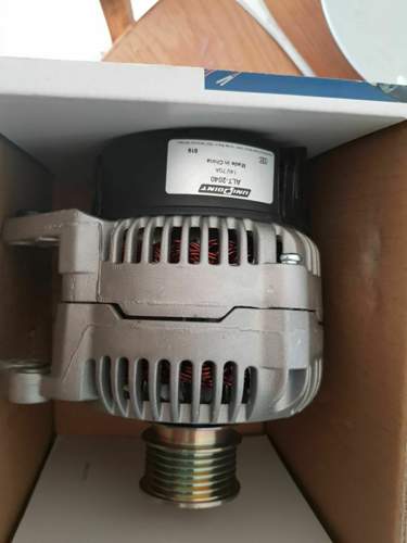

Nein hatte nur den regler ausgebaut gehabt Kann eine bekommen für 50 Euro von der Werkstatt
Nah siehste, nen 20 er für den Einbau, und dann läuft Dein Golfi wieder.

Der Spezi/Bastler gibt nicht auf, und kann so etwas reparieren. Bei einer Bosch gibt es die Schleifringe als Ersatzteil, Valeo kenn ich nicht, vlt gibt es auch dafür ET Teile. Sonst beim Schrotti, oder Ebay nach ner Gebrauchten kucken. (weiß man allerdings nie, was damit ist). Mach mal Fotos von der kompletten Lima... die schleifringe gibt es für valeo auch als Ersatz zu kaufen Grad bei eBay gefunden
Neue ist da gleich einbauen
Auto läuft
