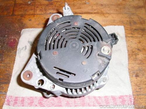

Hallo ich bin Grad von der Arbeit aus aufm weg nach Hause plötzlich fing es es Abs leuchte erbeck leuchte ging an und das Radio fing an zu flakkern wo könnte der Fehler sein oder was für einer

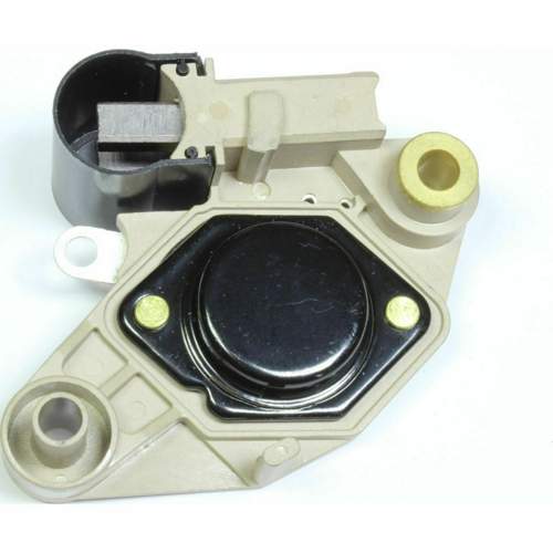

LiMa-Regler raus und Kohlenlänge checken (ABS und Airbag sind immer die ersten, die auf Spannungsfehler reagieren)
Deine Bordspannung bricht ein.
Lichtmaschine, Batterie und Verkabelung prüfen.

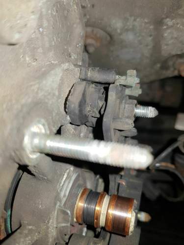

War in der Werkstatt lichtmaschine ist defekt
Es ist ein Golf 3 cabrio 1,6 74kw 101ps AKS
Nun ist der Wagen tot springt ohne überbrücken nicht mehr an

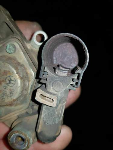

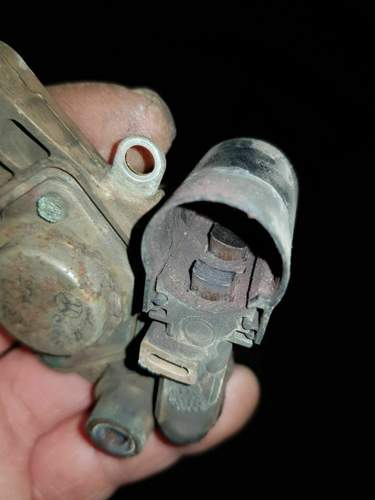

Ist ja klar, wenn die LIMA nicht mehr lädt, ist irgendwann schluß. Hast Du ne möglichkeit die Batterie zu laden? Dann muß die Lima ausgebaut werden, und neu. Vorher den Regler ausbauen, ob evtl nur die Kohlen abgenutzt.
Ja hab die Möglichkeit zu laden

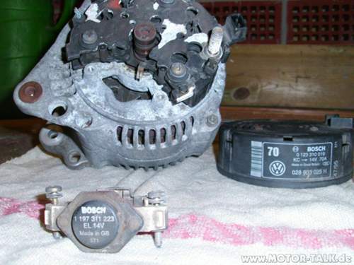

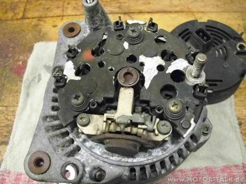

Ich würde in dem Fall erst den Regler kontrollieren, ob die Kohlen noch lang genug sind.. Bei einigen kann man den so ausbauen, bei anderen muß die LIMA dazu ausgebaut werden. Bleibt Dir ja nichts anderes übring, um wieder fahren zu können.
2-polo-70-a-lima
Bild-3
4-polo-lima
Ok werd ich morgen machen passen wen auch von einer anderen lichtmaschine ich hab noch welchen vom Polo 86c liegen neu da ich vom Polo die lichtmaschine liegen habe
