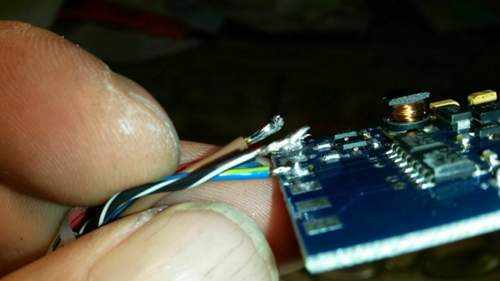

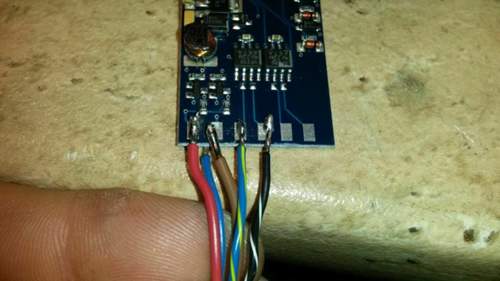

Fehler bleiben weg, das Heckklappenmodul war schuld !
MfG Senti
60 weitere Antworten
60 Antworten
Lustige Bilder vom Modul der Heckklappe.... nach 3 Jahren rächt sich das wenn man keine Ahnung vom Löten hat.
Jetzt wurde alles bei verlötet... mal schauen ob die Bauteile einen mitbekommen habe.
MfG Senti

Kufatec?
@uncelsam schrieb am 12. Juni 2015 um 14:39:10 Uhr:
Kufatec?
Nein, kein Kufadreck... war ein privat Anbieter der aber mehrere davon vertickt hatte.
Hoffe die Leute aus dem Forum bleiben verschont... der Fehler ist echt nicht zu finden... ich hatte riesiges Glück.
Ok, genau genommen ist er sogar in der Haftung, und müsste für den Folgeschäden aufkommen.
Mit der Produkthaftung ist nicht zu Spassen..
