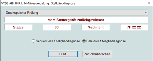

Du kannst probieren auf "Stellgiediagnose" zu gehen und dann auf weiter Wo steht "Normalniveau anfahren.
Hab ich schon alles probiert. Normalniveau anfahren tut sich rein garnichts. Auch die Stellglieddiagnose schlägt nach ca 30 Sekunden fehl, mit der Begründung, dass das Steuergerät den Versuch zurückweist.

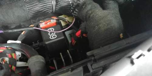

Sonst Relais tauschen, Sicherung nochmal messen-nicht schauen !
Es gibt 3 Sicherungen
40A Wasserkasten
15A Sicherungsträger Beifahrer Seite
Wenn das Relais nicht schaltet kann unten auch kein Strom kommen...auch nicht unregelmäßig außer es klebt zusammen...dann ist der Kompressor aber auch hinüber/heiß gelaufen und kaputt.

Die Relais und Sicherungen sind kontrolliert worden, Sicherungen auf korrekten Stromfluss geprüft und Relais mal raus und mit zwei Kabeln direkt an die Batterie um sie zum Schalten zu bringen, funktionieren alle. Haben sogar das alte Relay vom vorherigen Kompressor eingebaut (siehe mein letzten Beitrag).
Bilder dazu sind anbei.

Vielleicht am Kompressorrelay mal den Kompressor manuell starten?

Wenn ich den Fehlerspeicher lösche(nur Niveauregelung!), erhalte ich jedes Mal ein mechanisches Geräusch, welches jedoch nicht genau zum Kompressor zurückzuführen ist. Hört sich wie ein Ventil an.
Hab deinen Vorschlag ausprobiert, der Steuert das Relay nichtmal an. Das angehängte Bild war ca 30 Sekunden nach Löschen des Fehlerspeichers. Hab ihn auch mal Über das Handy ferngesteuert gelöscht, um hinzuhören. Weder das Relay noch der Kompressor macht einen Muks. Irgendwo dazwischen im Motorraum kommt es her.

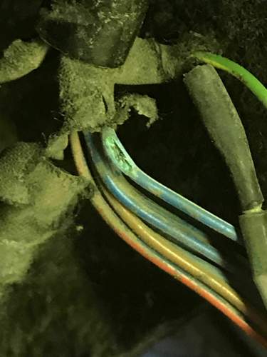

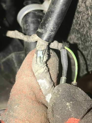

Es gab mal 2 User die die Leitung vom Kompressor zum Steuergerät in der Nähe des Kompressors durchgescheuert hatten... da lief auch nicht.
