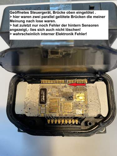

Also ich bin mir ziemlich sicher, daß das ABS Steuergerät eine Macke hat, wenn auch eine sporadische!
Das Fehlerbild als solches ist nämlich ein altbekanntes, das in vielen Beiträgen schon genau so beschrieben wurde.
Schau mal in diesen Beitrag, und das ist bei weitem nicht der einzige mit genau diesem Fehlerbild, in dem sind sogar die Lösungswege beschrieben.
Das ABS Steuergerät, das ja unter der Unterbodenabdeckung des Vorderwagens verbaut ist, kann auch separat vom Hydraulikblock einzeln getauscht werden, es muss nur dieselbe Nummer haben.
Und wenn Du ein begnadeter Löter bist, dann könntest Du Dich sogar selbst um die Lötstellen im Inneren kümmern, genau diese erzeugen nämlich das Fehlerbild.

Danke für den Tipp, die Fehlerbeschreibung aus Smart Forum passt zu meiner ziemlich genau, den Stecker und die Pins habe ich schon geprüft und nichts gefunden, das wird mein nächster Schritt werden, baue das Teil aus und sehe mir das an, wenn es nicht gerade Lötstellen auf IC"s sind die sehr winzig sind, habe ich kein Problem damit.

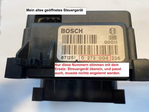

Habe gestern das ABS Steuergerät mit den Dremel aufgeschnitten und Versucht zu Löten, das ist sehr filigran! das es mir nicht gelungen ist ordentlich arbeiten, habe ein eine gebrauchte ABS Einheit bestellt, ich hoffe das die auch nicht defekt ist.
Ein schönen Start in die neue Woche an alle.
Melde mich wenn ich Neuigkeiten habe.
Mike
Interessant, könntest Du Bilder davon einstellen? Lg, Peter
