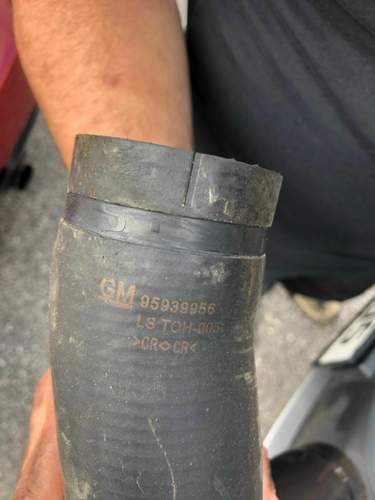

der Fehler-Code 84 trat bei mir nach knapp 1000km auf. Zeitpunkt: Beim Beschleunigen auf Höchstgeschwindigkeit. PKW lief darauf im Notprogramm bis max. 100km/h. Der Wagen war dann 5 Wochen in der Werkstatt. Folgende Reparaturversuche wurden durchgeführt:
1. Softwareupdate
2. Austausch Turbolader
3. Abgasrückführungsventil überprüft
Alles nix gebracht!
So, und jetzt der Erfolg:
Ein Ansaugschlauch vor dem Turbolader wurde mit Kabelbindern am Kühler fixiert. Der Fehler tritt nicht mehr auf!
Erklärung:
Durch hohe Temperatur und den starken Luftstrom wird besagter Schlauch deformiert. Der Schlauchquerschnitt verringert sich und dem Turbo fehlt quasi die erforderliche Luft bei höchster Leistungsabfrage. Dies erkennt anscheinend ein Sensor und schaltet vorsichtshalber in das Notlaufprogramm...

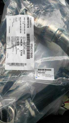

Das Teil kostet ca. 470€ zzgl Einbau 3,5h

Bei mir war es ein defekter Ladeschlauch /-rohr. Hatte einen Riss und musste gewechselt werden. Hoffe, dass es der Fehler nicht wieder auftaucht. Reparatur 530€

Moin Moin,
ich hatte auch den Fehler.
Bei mir war der Turboschlauch eingerissen.
Da wir im Urlaub waren und der nette Opelmann den Fehler ausgelesen hatte und dabei nichts rausgekommen war, habe ich mich selbst auf die Suche gemacht. Da habe ich entdeckt, das der Schlauch einen Riss hatte. Also abmontiert und mit Panzertape geflickt. Nun läuft er erstmal wieder.
Hat jemand einen passenden Schlauch bzw. Teilenummer die nicht der gleiche ist wie verbaut? Irgendein zubehörschlauch?
Opel will 406€ haben für Gummi.
Gibt es nicht. Nur Original und nur im Set mit dem Krümmer vom Turbolader! 406€ kommt mir aber trotzdem zu viel vor. Ich meine ich hätte 200€ rum bezahlt
