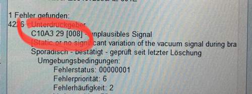

Hab während der fahrt die Meldung Bremskraftverstärker Ausfall, und dazu fehler start stop. Ebenfalls fing díe ABS Lampe an und aus …
Kein Merkbarer unterschied und nach dem ich den Fehler gelöscht habe kam er auch erst nach Tagen wieder.
Habe es mit VCDS ausgelesen ausgespuckt hat er bei mir den Fehlercode C10A329 (008)
Kann mir jemand helfen? Sollte es wirklich das ABS Steuergerät sein?😰
LG und danke

Hier ein Foto vom Diagnosegerät

Aber ein Marder hat nicht zufällig am Kabel gekaut?
Ich hoffe nicht 😉 …ist jetzt in der Prüfung. Jetzt ist der Drucksensor Bremskraftverstärker im Gespräch
Weiß jemand, ob der Drucksensor angelernt werden muss?…und ob man beim Wechseln von diesem die Batterie abklemmen sollte?
Den alten abmachen und den neuen ran fertig ✔️ Plug and Play 😉 … bis jetzt keine Probleme und läuft !
