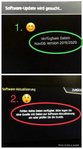

Holå !
Ich komme gerade nicht weiter:
• komplett heruntergeladen
• SDCard in NTFS formatiert
• Slot 1 und Slot 2 getestet
Ergebnis: Quelle wird nicht akzeptiert.... hrrrr 😠
PS: Es ist entpackt, ein einzelner Ordner „EU_0171“ oder so .....
Oder muss der Inhalt des Ordners auf die SDCard ?
NTFS wird vermutlich nicht funktionieren, formatiere besser mit FAT32

Wieder etwas weiter: Inhalt des Ordners „EU_HIGH_T176“ muss auf die SDCard. Dann kommt eine positive Nachricht.
Ich bekomme die positive Nachricht das die Daten „NavDB Version 2019/2020 bereit stehen, aber dann wieder die Fehlermeldung das keine Daten zur Verfuegung stehen ! Sehr doof ....
Hast Du den seitlichen Schiebeschalter Deiner SD-Karte auf „Lock“ gestellt?

Nein, das waere glaube ich nachteilig, da das Navigationsgeraet ja eventuell etwas drauf speichern will ....
wenn Du keine Original Seat SD-Karte hast, wird es nicht funktionieren. Das System liest die CID der SD-Karte aus - und wenn die nicht mit den von Seat registrierten übereinstimmt, verweigert das System den Upload von der Karte.
Ich bin bei meinem kleinen System fast wahnsinnig geworden, bis ich das geschnallt hatte (habe Mapcare). Wenn ich die Homepage von Seat richtig verstehe, ist das auch bei dem großen Navi so. Du wirst Dir eine SD Karten bei Seat holen müssen (mal unabhängig von Mapcare). Klär mal, ob eine dabei sein hätte müssen oder nur bei mitgekauftem Mapcare.

Nein ist es nicht und steht auch so in der Anleitung. Probier es einfach mal aus, der Schalter muss auf Lock sein.
@A6TomB
Beim Navi Plus und Mapcare kann man für das Update jede x-beliebige SD-Karte nehmen, steht auch so in der Anleitung.
mhh, Homepage Seat:
"1. Für das Update benötigst du die Original-SD-Karte aus deinem Navigationssystem. Du findest sie von Werk aus im Karten-Slot 2 deines Gerätes."
Und ja, ich habe unter Navigationssystem mit Festplatte geschaut ;-)
