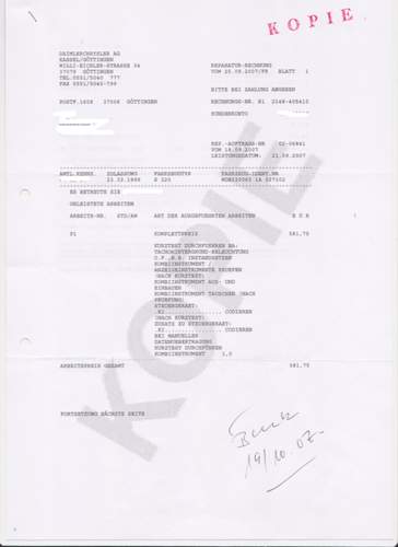

Beim VorMopf fährt der Sitz nicht mit, nur das Lenkrad. Wobei das VorMopf KI diesen Menüpunkt gar nicht hat. Ich weiß nicht, ob deiner ein mopf ist, oder ein VorMopf mit einem moderneren KI
@Sternenbill
@Bamberger_1
Ich weiß jetzt warum es nicht funktioniert. Ist ja ein Vormopf mit EZ 2/99. In 2007 wurde aber das KI getauscht (Bild) und da das neuer war hatte es auch den entsprechenden Menüpunkt , der allerdings
praktisch ohne Funktion ist.
Eine andere Erklärung habe ich nicht.
Rechnung
