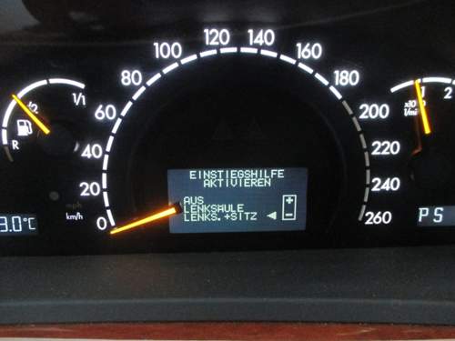

Muß noch einmal auf dieses Thema zurück kommen. Auch bei mir gibt es im KI die Option EINSTIEGSHILFE AKTIVIEREN - LENKS.+SITZ (Bild)
Mit der Lenksäule funktioniert , der Sitz fährt auch bei mir nicht.
Gibt es da irgendwelche neuen Erkenntnisse warum das so ist , bzw. wie man den Fehler beheben kann ?
