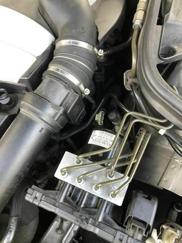

Ich such nur grade anhand einer Skizze
die Stelle vom Motorraum wo der Hydraulikblock/Steuergerät beim Mercedes Kompressor c klasse w203 liegt ??
Kann mir jemand helfen?
Hat jemand eine Skizze ?

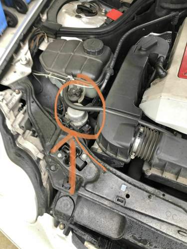

Was ist das für ein Ding auf dem Bild ?
Gewölbt Silber , summt sehr stark beim laufen des Motors !
P.s. Motorkontrollleuchte leuchtet seit 4 Jahren ? Wackelkontakt an einem Kabel ?
Ein anderer Kollege hatte das Problem auch , ADAC Mensch hat ihn darauf aufmerksam gemacht Jemand eine Idee ?
Wurde mal gelöscht mehrmals , ist aber wieder aufgetreten ! Jemand eine Idee ??
Mercedes Motorraum
Das Bild zeigt die Unterdruckpumpe für den Bremskraft Verstärker was soll das?
Hi db-fuchs,
danke für deine schnelle Antwort !

P.S. @ db-fuchs . Ich habe das Bild reingesetzt , um zu fragen was für ein Teil es ist , den wenn ich die Motorhaube öffne summt es sehr stark !!! ( Unterdruckpumpe für den Bremskraftverstärker) Danke
Ist das normal ? Ich habe wirklich keine Ahnung von Autos, bin ein Leihe, aber bin sehr interessiert zu lesen und selbst auszuprobieren ob ich die fehler selber beheben kann, den für die Mercedes C Klasse Kompressor W203 , soll ich kein Geld mehr reinstecken, sagt mein KFZ ! Gruß

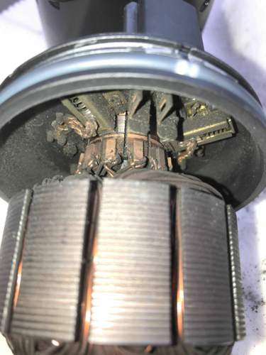

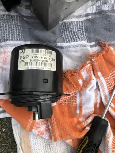

so aktuelle Info, habe es heute geschafft den ESP Hydraulikblock / Steuergerät auszubauen die schwarze Kappe
mit dem Block + Steuergerät .
Die kappe habe ich geöffnet und habe es mir mal angeschaut wie das Innenleben so aussieht .
Bilder sende ich gleich dazu .
Ich habe nichts ausgetauscht , nur ein wenig das Kohlepulver in der Spule und an den Kohlebürsten gereinigt !
Habe es super schwer wieder zusammengesetzt bekommen :-(

ESP Hydraulikblock + Steuergerät
Mercedes C klasse w203
Spule + Kohlebürsten MB W203
+3
