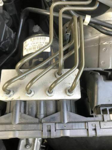

Hallo Leute,
bin totaler Laie und habe keine Ahnung von den Dingen, nur so langsam verliere ich die Geduld. Seit zwei Wochen wird bei MB alle möglichen Fehler und Kontakte geprüft, sogar beim Werk wurde eine Fehlerliste angefordert. Fehler sind immer noch da. Die Analyse zeigte wohl einen Daten-Bus-Fehler an.
Freitag kam nun die Info - Steuergerät defekt. Was ist das bitte für ein Steuergerät?
Auf meine Nachfrage der Reparatur wird es nun an eine Firma in Hannover geschickt, die sich darauf spezialisiert hat diese Geräte zu reparieren. Kosten ca 400 Euro und wenn es nicht mehr zu reparieren geht kostet es trotzdem ca. 100 Euro. Verstehe ich zwar nicht aber ok. Nun habe ich zwei weitere Wochen kein Auto. ;-(
Sollten alle Stricke reißen neues Steuergerät 1800 Euro mit Einbau 2000 Euro. ;-((((
Gibt es keine Gebrauchtgeräte oder andere Alternativen? mein Auto ist 12 Jahre alt und hat ca 165 000 km drauf.
Vielen Dank für Info und viele Grüße weps

Du hast da doch Luft in der Anlage und wahrscheinlich auch die Rückförderpumpe außer Betrieb gesetzt.
Habe aktuell , bremsflüssigkeit nachgefüllt und es nicht geschafft den Druck aufzubauen. Behälter war auch leer . Werde den Wagen zur Werkstatt bringen! Kostenvoranschlag ca 50 eur sagt er !
Beim durchdrücken bremst der Wagen noch ! Bis zur Werkstatt wird es Klappen, bin schon einige Runden um den hausblock gefahren es hat funktioniert, der Wagen bremst ! Aber das Pedal rutscht zu schnell durch . fb-Fuchs danke
Da muss mindestens die Bremsanlage entlüftet werden, da dürfte ein Laie nicht weit kommen.
Aber vermutlich hast du jetzt noch eine Leckage verursacht die beseitigt werden muss.
Und dann noch fahren wenn das Bremspedal durchfällt, oh Herr lass Hirn vom Himmel regnen.

Ein Tipp von meinem KFZ Mann war das ESP Steuergerät zu tauschen , daran könnte es liegen.
Nun war ich heute beim KFZ Gebrauchthändler und habe mich informiert was es kosten könnte ,
150 € mit 12 Monaten Gewährleitsung, wichtig dabei zu bechten ist die ATE Nummer / Teilenummer , damit das Steuergerät + ABS Block + ESP Pumpe identisch ist !! Jetzt die Frage , wenn ich es kaufe ?,
!!!!1. Kann er es eins zu eins einfach einbauen ? !!!!
!!!!2. Muss dabei eine programierung nach dem Einbau stattfinden ?!!!!
!!!!3. Aktzeptiert der Wagen es einfach so ? !!!!
( habe hier gelesen das jemand einfach ein gebrauchtes Steuergerät eingebaut hat und der Fehler ist nicht mehr aufgetreten)

Glaube ich jetzt nicht was ich da lese, ist dir noch nicht klar geworden das man erst einen Befund (Fehlerspeicher Auslesen) braucht bevor man Teile tauscht?

noch mal kurz die Auflöseung zu meinem Problem, mit gutem Ergebnis!
Natürlich war es eine Fachwerkstatt!
Ich habe mich mit Ihm ausführlich über das Problem unterhalten, er hat trotz größerer Projekete sich immer Zeit genommen auch wenn es eher nebenher war , da KFZ Mechaniker nie groß Lust haben sich zu unterhalten und mir jedes Problem zu schildern.
Letzendlich habe ich selber das Problem nicht lösen können!
Da ich den ABS Block ausgebaut habe und vergeblich versucht habe die Kohlebürsten selbst zu wechseln!
Habe sie als Leihe aber gefunden!
Naja lange Rede , ich habe mir bei Ebay von einer Autowerkstatt den gleichen ABS Block mit identischer LTE Nummer für 100 € gekauft und leifern lassen , mit Gewährleistung bei Fachmänischem einbau nicht bei slebstbau am Wagen!
ABS Block wurde vom KFZ MANN getauscht , Bremsen entlüftet, alles funtioniert wieder !!! Alles Betsens
Kosten 100 € ABS Block gebraucht , + 150 € einbau und entlüftung der Bremsen + Bemsflüssigkeit!
Bin zufrieden, da er auf mich eingegangen ist , das ich ein gebraucht Teil besorge !
Er sagt auch immer bei verschiedenen Problemen an alten Autos , ob es sich lohnt so viel Geld in eine Reparatur hinen zu stecken, wenn der Fehler immer noch da ist danach!!!!!
Alles zufriedenstellend ! Sanke an euch für eure Hilfestellungen!
