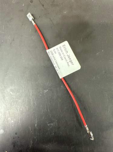

Wo ist dein Problem, die Leitung von SC48 auf die vorgesehene Postion SC22 zu setzen ?? PIN auswerfen und umstecken- Anstatt dessen willst du da irgendwas im Sicherungskasten rumfrickeln?? Und selbstverständlich braucht ein AHK Steuergerät Dauerplus! Oder soll die Beleuchtung oder der Blinker bei Zündung aus nicht leuchten?
Das Problem ist, dass der Steckplatz F22 nicht konfiguriert ist, d.h. da liegen keine Kabel. Einfach umstecken geht in dem Fall nicht. Man müsste also irgendwo Dauerplus abgreifen und dorthin legen. Keine Ahnung ob man bei einem CanBus System einfach so irgendwo 12V abgreifen darf ohne dass es nachher Probleme gibt. Und da ich da nicht "rumfrickeln" will, lasse ich da erstmal die Finger von, bis mir jemand genau sagen kann was jetzt zu tun ist. :-)

Kabel sollte so aussehen…

Den Dauerplus (also Klemme 30) kann man sich im Zweifel direkt vom Pluspol der Batterie holen. Dafür gibt es Steckzungen, die man direkt unter die Befestigungsmutter des Polschuhs einsetzen kann.
Da aber dann der Leitungsweg länger ist, braucht man mitunter einen höheren Leitungsquerschnitt: Direkt ab Batterie würde ich daher 2 mm² oder eher 2,5 mm² (der besseren Übersicht halber, am besten in Rot) verwenden.
Es gibt sicherlich auch elegantere Möglichkeiten, die ich aber mangels des Stromlaufplans des jeweiligen Fahrzeugs nicht erforschen kann. Doch eigentlich sollte es in jedem der Sicherungskästen eine Zuleitung für Klemme 30 geben, die direkt zum Plus-Pol der Batterie geht, und schon mit einem ausreichend großen Kabel-Querschnitt versorgt ist.
In der sog. 'E-Box-Low' im Motorraum, nennt sich dieser Anschluss 508, und geht ohne Umwege direkt zum Pluspol der Batterie.

Einfacher geht’s mit dem Kabel wie ich oben gepostet hatte- eine Seite in den Sicherungsträger SC22 und die andere Seite von hinten in den sichererungsträger an 122 ( ist von hinten beschriftet..
