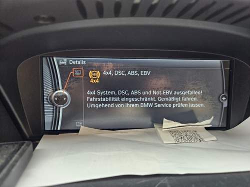

Gestern nochmals raus zum Auto und es kam die Fehlermeldung "Fehler 4x4, DSC, ABS , EBV" ich dachte mir gut vielleicht Unterspannung oder auch einfach wegen den Schiefstand durch die defekte Luftfederung. Bei der weiteren Fehlersuche haben wir bemerkt, dass das Relais (Grünes Relais in der Reserveradmulde) defekt war. Diese wurde getauscht und siehe da: Niveauregulierung funktionierte wieder wunderbar.

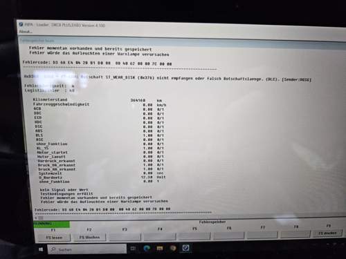

Der Fehler "Fehler 4x4, DSC, ABS , EBV" war aber leider immer noch vorhanden, also prompt INPA angeschlossen uns ausgelesen. Fehlertexte waren folgende (Bilder auch im Anhang):
0xD36A - PT-CAN: Botschaft STAT_SOLL_MOM_UBERSETZUNG ( ID 0x0BC) nicht empfangen oder falsche Botschaftslaenge (DLC). [Sender: VGSG]
0xD36B D36B - PT-CAN: Botschaft ST_WEAR_DISK (0x376) nicht empfangen oder falsche Botschaftslaenge (DLC). [Sender: VGSG]
Weiß jemand was das zu bedeuten hat? Die Fehler von Luftfederung und VTG hängen meiner Meinung nach nicht zusammen. Sicherungen sind alle ok.

Problem war ein Wassereintritt im Kofferraum der anscheinend den PT CAN Bus lahm gelegt hat. Nach der Reparatur und Trockenlegung funktionierte wieder alles wie gewohnt

Also Reserveradmulde war voll Wasser. Daraufhin waren die Relais für die Niveauregulierung inkl. Kontakte kaputt. Kontakte gereinigt und Relais getauscht und alles trocken gelegt. Nach ein paar Tagen war wieder Wasser drinnen und der Fehler mit PT-CAN etc. kam. Mein Vater hat daraufhin im Innenraum die Verkleidung entfernt wo das Schloss ist und dort dürfte ein Stecker sein der Nass war. Diesen hat er getrocknet und gereinigt und das dürfte anscheinend ein Stecker sein über den auch das X-Drive Modul versorgt wird. Das X-Drive Modul liegt ja, zumindest im E61, im Fußboden unter dem Teppich.
Wasser kam in den Kofferraum durch eine defekte Dichtung der Heckklappe.
Im Endeffekt also defekte Dichtung und dann kam Wasser in einen Stecker der unter der Plastikverkleidung beim Heckklappenschloss war.
