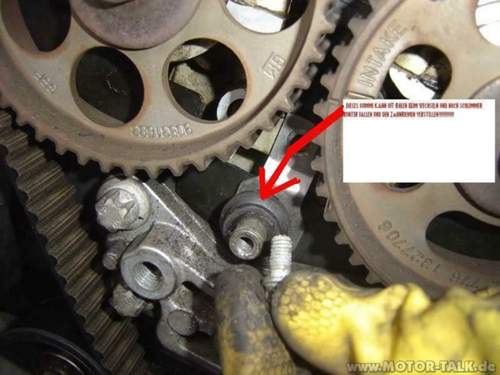

Guten Abend,
ich bin vollkommen ratlos, nachdem ich sporadisch Anfangs Nockenwellen und Kurbelwellenfehler im Steuergerät hatte, hatte ich zuletzt nur noch den Fehler 130 (obere Lampdasonde) drin, die Werkstatt hat mir dann doch geraten den NWS und den KWS auszutauschen.
Dies habe ich jetzt getan, aber bei jedem 4-5 Mal Anlassen springt er nicht gleich an und ich hab im MKL dann den Fehler 340 abgelegt. MKL-Leuchte an. Was kann ich jetzt noch tun?
Es besteht der Eindruck dass der Motor, wenn er läuft, jetzt sauberer läuft, das heißt die Ventile klappern nicht mehr. Anfangs war man der Meinung dass ein Hydrostößel nicht mehr ganz einwandfrei arbeitet.
In einem Thread hab ich gelesen, dass der Motor den NWS und den KWS nur zum Starten braucht. Andererseits hat man mir gesagt, dass der Motor ohne die beiden Sensoren gar nicht laufen würde.
Was ist den nun richtig?
Vielen Dank für eure Antworten

-entweder ist dein Kabelbaum vom NW-Sensor defekt(hatte ich bei meinem persöhnlich auch mal,fehlstelle war im Kabelkanal,
ca 50 cm zurück vom Stecker gewesen)
-der Nw-Sensor kann auch schief auf seinem Befestigungsblech sitzen
-oder Du hast den Falschen sensor bekommen,der vom Y/Z22XE wird gerne vom zubehörhandel falsch zugeordnet
würde erst mal den alten NW-Sensor einbauen,zum test!
hier die verschiedenen Teilenr,von NW-Sensoren,die man verbauen kann,meiner meinung nach!!!!!!!!!!!!!!!!!!!
OPEL-90520850
METZGER-0903009 (ist Original-Opel,in der opel-tüte)
VDO-S105570001Z
SIEMENS-5WK9 6052
mfg
Nw-sensor-gummi

Der Gummi fehlt bei mir sicher. Es war aber auch von Anfang an keiner da. Ist der Wichtig oder gibts Modelle bei denen kein Gummi verbaut wurde?

der Gummi ist ansich nicht so wichtig,aber er wird zum Problem,falls er in die Motorsteurung fällt!
dann verstellt sich dein Zahnriemen,Folgen kennt jeder!

Bau deine alten Ein!
Guten Morgen,
so, nun den alten NWS verbaut - bis jetzt springt er im kalten wie im warmen Zustand einwandfrei an.
Da die Fehler im unreparierten Zustand nur sporadisch auftauchten bleibt abzuwarten ob das Problem tatsächlich gelöst ist. Der Fehler ist wenn noch vorhanden dann 100% nur der NWS und nicht das Kabel.
[ Und der ist ja in 15 Min gewechselt :-) ]
Der KWS ist vom Großhändler um die Ecke und scheint tadellos zu funktionieren - Gott sei Dank!
Den NWS kann ich nur auf Garantie zurückschicken - Ich kann nun ebenfalls jedem nur raten solche sensiblen Teile nur um die Ecke zu kaufen, der Tipp von rosi ist aus leidlicher Erfahrung begründet.
