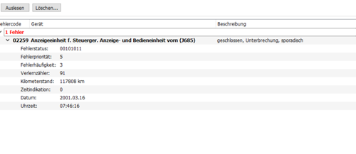

habe heute folgenden Fehler entdeckt. Was sagt mir das? Es funktioniert alles einwandfrei.
Adresse 5F: Informationselek. I Labeldatei: PCI\4E0-035-6xx-5F.clb
Steuergerät-Teilenummer: 8T1 035 670 J HW: 8T1 035 670 E
Bauteil und/oder Version: H-BNT-EU H51 0174
Codierung: 010100020306E3EFC5000F1E000000030000
Betriebsnummer: WSC 06325 000 00000
VCID: 3C71758EBF75C3FE88B-8069
1 Fehler gefunden:
02259 - Anzeigeeinheit für Steuergerät Anzeige und Bedieneinheit vorn (J685)
004 - kein Signal/Kommunikation - Sporadisch
Freeze Frame:
Fehlerstatus: 00100100
Fehlerpriorität: 5
Fehlerhäufigkeit: 1
Verlernzähler: 122
Kilometerstand: 28830 km
Zeitangabe: 0
Datum: 2014.01.17
Zeit: 16:16:37
Freeze Frame:
Spannung: 12.70 V

vielleicht 'nen Wackler im Kabel oder es wurde irgendwas in letzter Zeit ausgetauscht, abgeklemmt o.ä.
Ist ein sporadischer Fehler und ist auch erst einmal aufgetreten. Kannst'e löschen, solange du keine Fehler beim MMI-Bildschirm entdeckst...
ausgetauscht oder abgeklemmt wurde nichts. Habe den Fehler auch erstmal gelöscht und lese den Fehlerspeicher die Tage nochmal aus.

Hallo Stefan,
ist der Fehler bei Dir noch mal aufgetreten? Habe seit neustem diesen Fehler...
02259 Anzeigeeinheit f. Steuerger. Anzeige- und Bedieneinheit vorn (J685) geschlossen, Unterbrechung, sporadisch
Fehler
das ist eine Unterbrechung zur Bedieneinheit
Kabelbruch?
so lange du keine Aussetzer hast; einfach ignorieren

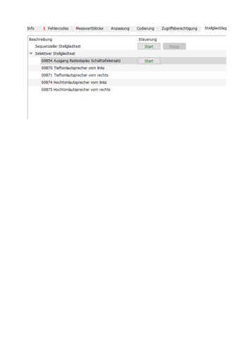

Das werde ich machen. Scheint eine Problem in der Kommunikation zwischen Radio Concert und Kombiinstrument zu sein. Der Fehler taucht im Radio Fehlerspeicher auf... bin mal nach Löschung des Fehlers auf Stellglieddiagnose gegangen, dann kommt der Fehler wieder.
Hast du eine Ahnung, was das sein kann? Kombiinstrument und Radio funktionieren einwandfrei.
