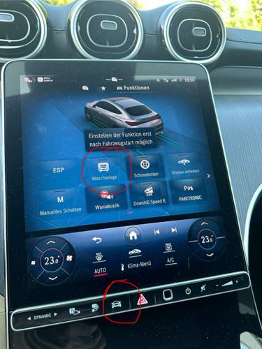

mein GLC 300d Coupe durfte ich Anfang August abholen. Bis auf folgende zwei Punkte ist auch alles super, eventuell könnt ihr mir hier weiterhelfen.
1. Der Waschanlagenmodus fehlt, wird der Modus ggf. nicht mehr angeboten. In der Bedienungsanleitung wird dieser Modus allerdings noch beschrieben.

Was ist der Waschstraßenmodus?
Beim aktivieren unterhalb des Hauptschirms für das Auto kommen doch die verschiedensten Varianten:
zB. Unterdrückung AKUSTIK Geschwindigkeitswarnung, oder Waschanlagenmodus oder Niveau anheben.
Ich weiß, bei mir fehlt aber das Symbol und unter Einstellungen auch.

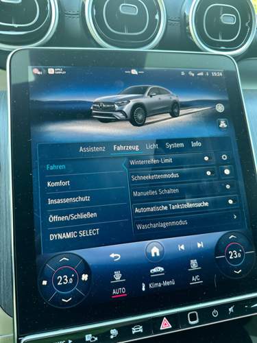

Bin jetzt zu faul zum rausgehen, aber ich meine so habe ich das schon gemacht:
Waschanlagenmodus ein- oder ausschalten
Voraussetzungen
Das Fahrzeug steht.
Das Fahrzeug ist eingeschaltet.
Multimediasystem:
Einstellungen -> Fahrzeug -> Fahren -> Waschanlagenmodus einschalten
Waschanlagenmodus auswählen.
Aktivieren auswählen.
Wenn eine der Einstellungen nicht vorgenommen werden kann, wird dies durch ein X hinter der entsprechenden Einstellung angezeigt.
Waschanlagenmodus ausschalten
Ausschalten auswählen.
Die Einstellungen des Waschanlagenmodus werden zurückgesetzt.
Der Waschanlagenmodus wird automatisch deaktiviert, sobald eine Geschwindigkeit von20 km/hüberschritten wird.

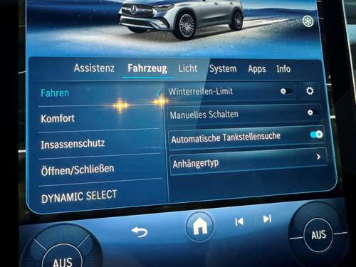

Es fehlt das Ganze Programm zum auswählen! Es ist schlichtweg nicht vorhanden.

Hab jetzt nochmal geschaut, sowohl über die Einstellungen als auch über die „Fahrzeugtaste“ unten komme ich da dran. Konnte es lediglich nicht aktivieren, da er an der Wallbox hing und ich die Fahrbereitschaft nicht aktivieren konnte

Ich weiß, so sollte es aussehen. Bei mir steht da leider nix? M.E. hat Mercedes einfach die Option rausgenommen ohne es mitzuteilen. Sehr schade wenn es sich so rausstellen sollte.

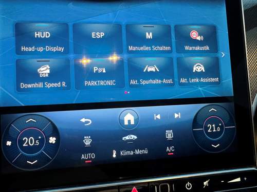

@Bone68
Ist der Waschanlagen Modus bei dir eventuell auf der zweiten Seite, wenn man auf das Fahrzeugsymbol drückt?
@odium202 schrieb am 11. August 2024 um 20:05:06 Uhr:
@Bone68
Leider auch nicht, einfach nicht vorhanden?
@Bone68
Wegen des fehlenden Modus "Waschanlage" wird Dir dann sicher nur der Händler weiterhelfen können, nachdem hier offenbar alle verbliebenen Möglichkeiten abgefragt wurden.

Antwort von Mercedes erhalten damit können wir das Thema wohl schließen.
1. Waschanlagenmodus wurde für den Coupe ausgesteuert, warum weiß allerdings niemand und Nachrüstung gibt es auch nicht.
