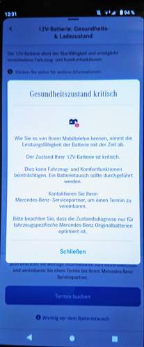

wg. eines kritischen Zustandes bei meinem GLC 200 wurde vom Händler die 12-Volt-Batterie kostenlos ausgetauscht. Die Lade-Problematik ist seitdem behoben.
In meiner Mercedes Me app erscheint der Fehler (siehe Bild) auch nach fast 2 Wochen immer noch.
Eine Deinstallation der App und Neu-Installation auf Anraten des Händlers brachte jedoch keinen Erfolg/Änderung. Alle anderen Funktionen (Zustand/Fenster/Türen etc.) laufen fehlerfrei.
Hat jemand eine Idee? Was kann ich tun?
Danke im Voraus
GLC 200 12Volt-Batterie
1 Antworten
Hat der Händler nach dem Tausch der Batterie diese auch neu codiert bzw. neu angelernt / registriert?
Der Fehler in der App bleibt sonst bestehen....
