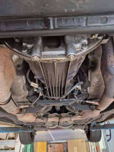

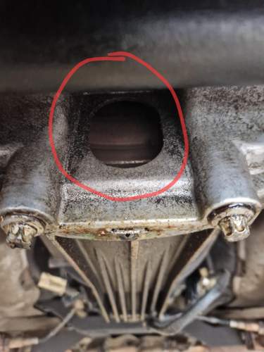

Fehlende Abdeckung im Kupplung Bereich?
Opel Omega B
Hallo
Weiß hier jemand ob bei mir am Getriebe /Kupplung
eine Abdeckung fehlt ....oder muss das so offen sein?
Ansicht Getriebe
Ansicht Getriebe
6 Antworten
Die Gummiabdeckung fehlt. Durch die Ölbenetzung wird der Gummi weich und fällt heraus.

Hallöchen,
dieses Prolem hatte ich an meinem X25XE auch. Ich fertigte mir einen Gummi an der genau dort hinein passte. Dann folgte ein Blechstreifen den ich auf der anderen Seite vom Gummi leicht befestigte. Setzte die neue "Abdeckung" in die Öffnung ein und zog mit der Shraube den Blechstreifen und den Gummi zusammen (Klemmirkung). Hat alles gut funktioniert und gut gehalten.
VG Hartmut aus MV
