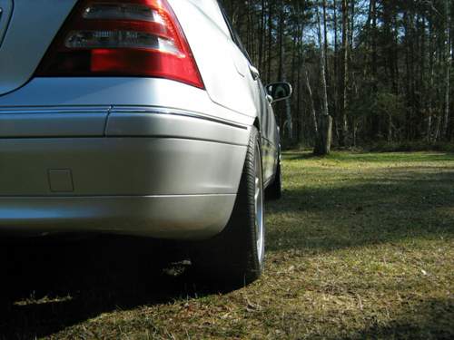

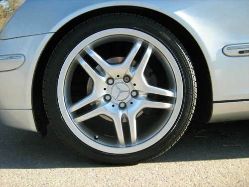

ps ich fahre AMG 8,5 x 18 ET 30 mit 15mm Distanz/Rad
und 255-35 auf der HA. Da waren aber schon erhebliche
Arbeiten notwendig. Hauptsächlich an den nach innen
ragenden Teilen der Stoßstange. (Limo)

Bilder
Amg-3
Amg-4
dem sieht doch ma schøn aus =)
so hab ich auch und genau bei dieser radstellung mit 200 kilo im kofferraum setzt das rad leicht an der inneren radhauskante auf..deshalb die clipse...
