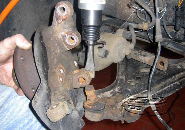

Für vorne wäre der Spreizer aus diesem Beitrag wohl nützlich.

Den speziellen Radlagergehäusespreizer kann ich nur empfehlen.
Gruß Axcell
als spreiter kann man n dicken schraubenziehen und n passend zurecht geflexter inbusschlüssel dienen.
kann mir mal bitte EINER erklähren wiso man irgendeine schraube tauschen MUS (ausser der aberglaube?)...die selbstsichernden muttern -> jo die muss man tauschen. aber es ist total sinnlos eine einzige schraube zu tauschen. das sind weder abriss, dehn noch messing etc schrauben. macht absolut keinen sinn.
Noch eine bequeme Spreizmethode. ;)

btw die methode zum spreitzen geht is vom 3er golf ;) und da nehm ich immer n anständiges 2m brecheisen dann is das traggelenk ratz fatz drausen auch ohne dehnen ;)
