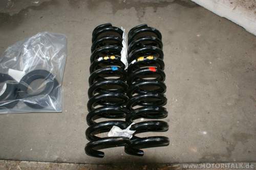

so zu den Federn gibts was Neues:

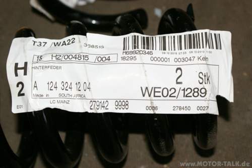

Federn bei Freundlichen abgeholt .... eine rote und die andere blaue Markierung 😕😕😕

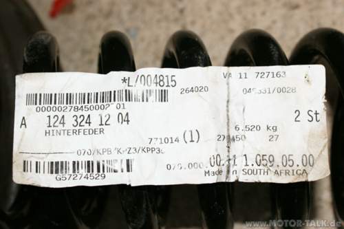

Aussage: kein Unterschied, haben ja die gleiche Nr. ... stimmt auch beide 1243241204 und 113911
an der untersten Windung eingepresst.
Hab ich da jetzt 2 Restposten bekommen?
Habe mal die beiden Aufkleber mit hochgeladen .... echt kein Unterschied???

Das ist schon verstanden ... es ging mir darum das es nicht so entscheident ist das auf meinen beiden neuen Federn mit identischer Nummer 2 unteschiedliche Farben drauf sind.
In deinem Fall spielt das tatsächlich keine Rolle, die Farbmarkierungen stammen vom Hersteller und sind nicht für die sonst notwendige Zuordnung der Gummis gedacht.
Bei den Sonderaufbauten gibt es auch das Punktesystem nicht, es geht nur nach dem Hinterachsdruck in kg. (s. auch Anhang)
Die Gummi-Stärke wählt man so, dass das Fahrzeug das richtige Hinterachsniveau hat.
