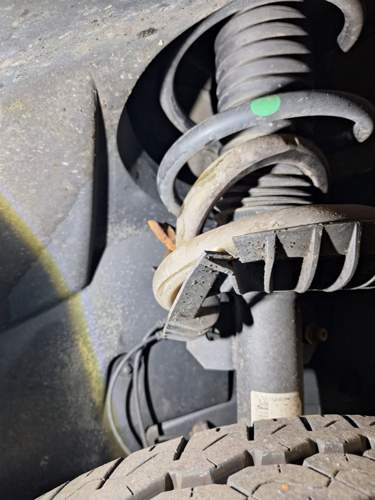

Hallo zusammen, seit 2018 fahre ich -überwiegend sehr zufrieden- einen MP Horizon 250 Allrad. Bei ca. 110.000km ist mir eine Hinterfeder, nun bei 120.000km eine Vorderfeder gebrochen. Ich fahre fast nur Langstrecke und auch nicht brutal. Lediglich zu tollen Campingspots fahre ich ab und zu auch schlechte Feldwege...dann aber sehr vorsichtig. Nun frage ich mich, ob diese Federbrüche tatsächlich normal sind, oder ein weitergehendes Problem meiner V-Klasse. Solch ein Federbruch kann ja auch sehr schlimm ausgehen. Ich hatte allerdings Glück und die Brüche wirkten sich nicht gleich extrem auf das Fahrverhalten aus. Ist das ein bekanntes Thema? Hier im Forum fand ich nur 2 diesbezügliche Äußerungen. VG

Federbrüche hatte ich auch schon mehrmals... am Saab 9-3 vorn und beim BMW X3 hinten, am Mazda 3 hinten. Das ist kein spezifisches Problem vom Vito. Beim X3 verschmutzen die Federteller, so dass sich dort Wasser sammelt. Dann gammelt es und bricht. Ich kontrolliere auch turnusmäßig beim Reifenumstecken immer die Federn oder falls mal ein Schlagloch erwischte wurde, auch gezielt.
Für mich war dies nach über 30 Jahren Autofahren und früher auch sehr verschleißintensiver Fahrweise absolut neu...Vor allem gleich 2x hintereinander am V, den ich so gemütlich fahre. :-( Den Hinterfederbruch hätte ich übrigens beim Radwechsel definitiv nicht gesehen. Es hatte aber sehr laut geknallt und ich habe deshalb hartnäckig gesucht. Lediglich die untere Federwindung war gleich ganz weggesprungen, die kleine Bruchkante im Federtellerrand versteckt und nur zu erfühlen.

Die Hinterradfeder hatte noch gar keinen Rost, die Vorderradfeder nur an der Bruchstelle.
Img-20240930-wa0001
Gebrochene Federteller wie auf deinem Bild zu sehen soll laut meiner Werkstatt auch ein Problem an den V-Klassen sein. Meine wurden deshalb im Zuge des Federn tausches auch mit gewechselt.
Hi, bei mir war auch bei 70-80tkm die Linke vorderer Feder sowie der Teller gebrochen. Hier wurden dann auch die geänderten Federteller verbaut.
