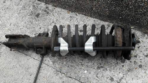

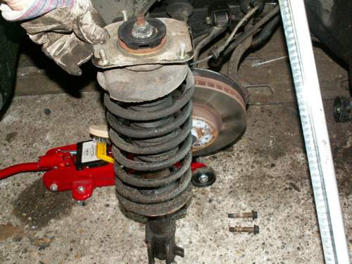

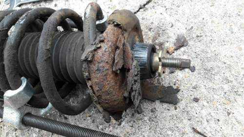

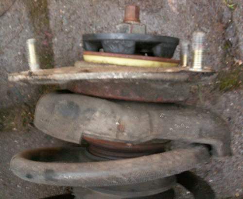

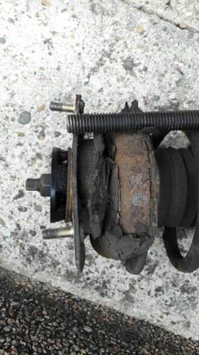

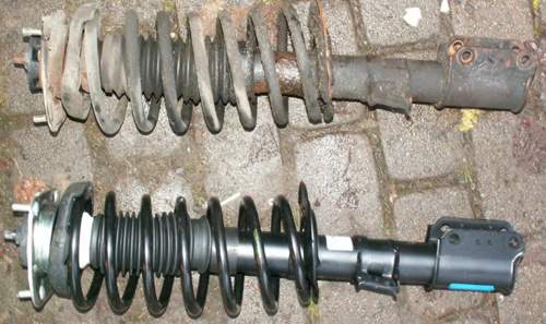

Habe die Federbeine an meinem 95er 855 auch die Tage komplett erneuert, da die scheinbar noch originalen Teile mehr als nur "fertig" waren, siehe Anlagen!.
Also alles frisch... Dämpfer, Feder, Domlager, Federteller.....
Stabis, Querlenker und Spurstangenköpfe folgen. Einmal alls auf einen Rutsch, dann ist Ruhe und der 850 cruist wieder wie in jungen Jahren 😎
Ferbein alt
Federbein alt
Federbein alt
Auweia !! Das kommt vom jahrelangem Rumstehen ?! 😉
feuchte Garage?
Und ich dachte meine seien nicht mehr so schön.....
Aber SO fertig waren die noch lange nicht.
Genau ! Meine auch nicht.

Das ist halt "Reparatur- und Wartungsstau" vom Feinsten 😁
Aber jetzt wird alles gut und neu..... 😎
So ein richtiges Projekt zum austoben!

Wenn die Domlager schon soo eingelaufen sind, daß sie Geräche machen, dann sind meist auch die Federn schon beschädigt. Die Verdrehen sich wenn die Lager blockieren stark. Wie alt sind die Dämpfer denn? Raus müssen sie eh, teuer sind sie auch nicht, gerade in der Schweiz bilden wohl die Werkstattkosten den Löwenanteil.
Ich empfehle alles komplett zu machen + Querlenker u. Koppelstangen dann ist Ruhe.
