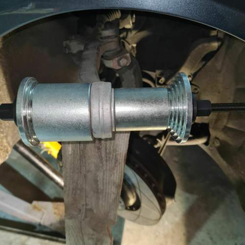

So siehts aus. Ist nicht allzu schwer. Die böse Schraube soll drinnen bleiben. Ich muss eh das ganze Federbein rausbauen. Da können dann die Achslenker am Träger abgeschraubt werden, da durch absenken des Federbein die Schrauben der Achslenker gezogen werden können. Dann möchte ich noch die Lager der Achslenker umpressen. D.h. die Achslenker um 180 Grad nach außen drehen und die Lager können bequem umgepresst werden. Hab ich hier im Forum gesehen. Bin gespannt ob alles klappt.

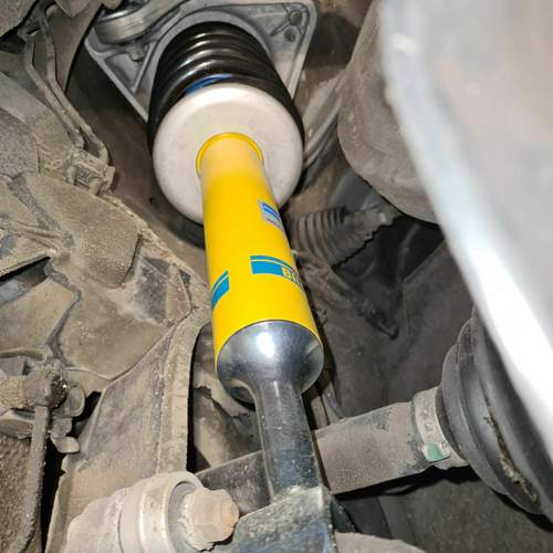

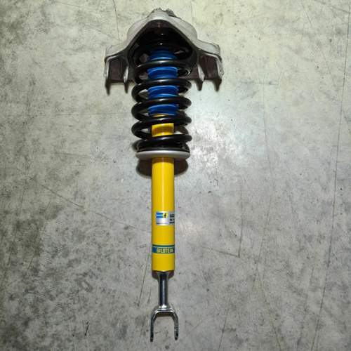

Hallo Gemeine,
heute war´s dann endlich soweit und ich konnte die beiden vorderen Federbeine gegen die Eibach Federn und Bilstein Dämpfer tauschen.
Von der Arbeit her eigentlich ganz easy. Ich hatte echt Bammel, dass was nicht geht, grad mit den beiden Achslenkern. Die "böse" Schraube muss nicht geöffnet werden. Geht alles ohne :-)
Die Lager der Achslenker hab ich auch gleich mit getauscht, wobei das Lager umpressen mehr Zeit in Anspruch genommen hat, als bei den Federbeinen.
Übrigens: der org. Gummi auf dem Federteller hat ne Nummer! 4F0 412 109. Schon blöd das es den von Audi nicht als Ersatzteil gibt.
Hier noch ein paar Bilder.
Einstein.
