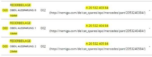

Beim 205 unterscheiden man die Federbeilage nach Aussparungen 0-2. Die Federbeilagen gibt es in 3 unterschiedlichen Höhen. Ich habe mir soeben die Nummer 2 bestellt (dickste). Habe bis dato Nummer 1, hängt hinten leicht runter mit den Eibach-Federn ProKit. Hoffe dass es dann besser passt.

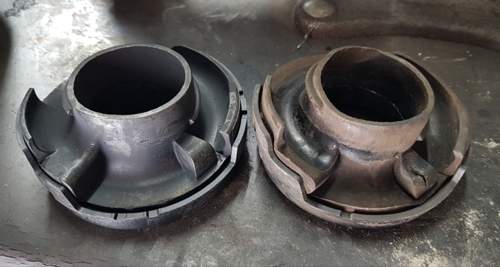

@cmds66 schrieb am 15. März 2019 um 10:50:11 Uhr:
Federbeilagen heute erst gewechselt, die neue war ca. 5mm dicker. Im eingebauten Zustand konnte ich kaum einen Unterschied erkennen. Muss mal im hellen und auf einer geraden Fläche schauen/prüfen.

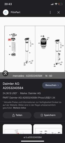

Hi zusammen,
wollte mir die dicksten Federbeilagen kaufen, weil der C43 mit 30mm H&R Federn hinten ein wenig zu tief gekommen ist. Habe mit ein paar Leuten hier schon geschrieben und bei ein zwei hat es nichts bzw. so gut wie nichts gebracht, wohingegen zwei drei andere meinten, dass es bei Ihnen schon einige mm ausgemacht hat. Deswegen wollte ich mal etwas fragen. Hört sich vlt. komisch an, aber kann ja sein, dass es funktionieren könnte. Kenne mich damit nicht aus und weiß auch nicht, wie genau diese Federbeilage montiert wird usw.. Aber kann man die Höhe nicht mithilfe von zb. einer Unterlegscheibe oder so etwas in der Art noch um ein paar mm beeinflussen, ohne irgendwelche Risiken oder Nebenwirkungen zu bekommen?
Hallo
Die verschieden hohen Federbeilagen sollen genau den Effekt machen, wie wenn du eine Unterlegscheibe einbaust.
Ich habe dir ein Bild von der Explosionszeichnung angehängt, wo man die Federbeilage sieht (Teil mit Nr 60).
Federung-w205-hinten
