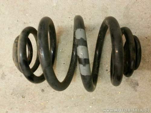

Wenn deine Feder so aussieht, dann kannst du diese von mir für 12euro incl. Versand haben.
Ist vom 98er Touring mit Standardfahrwerk.
Dann noch zu einer freine Werkstatt und 30 Euro für den Einbau bezahlt und du bist wieder sicher unterwegs.
euro
2013-09-18-19-46-23-2
Vergesst das gleich wieder. Der Compact hat eine andere Hinterachse. Da passen die Federn von Limo, Touring usw nicht
