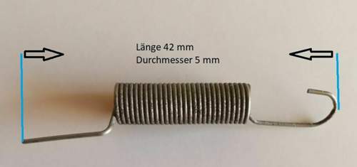

habe heute beim Putzen meiner Diva (Bj. 2001) eine gebrochene Feder, liegend auf dem Motorblock vorgefunden.
Kann mir jemand sagen, wo diese hin gehört?
Am laufen hatte ich die Maschine noch nicht, kann also nicht sagen, ob sie vernünftig läuft.
Feder

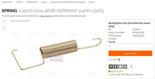

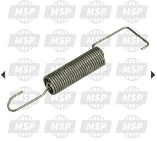

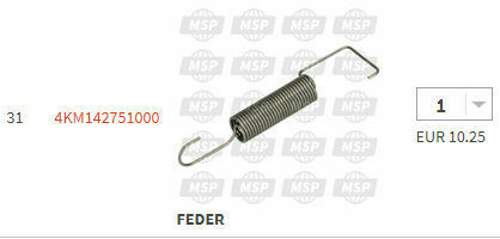

Moin,
wenn man sich im Onlinekatalog so umschaut, wird die Feder ganz sicher zum Vergaser gehören und hat dort auch eine Teilenummer: 4KM-14275-10
Wenn man dann nach der Teilenummer googelt und ein Originalbild findet, wird man feststellen, dass an der gefundenen Feder irgendwie was fehlt. Es hat also ganz sicher einen Grund, dass die nicht dort ist, wo sie hingehört...
Ein genaues Bild, wo und wie das Ding genau eingehakt gehört, gibt der Katalog allerdings nicht her. Irgendwie mittig/rechtsseitig zum Motor hin gewandt... Müsste man mal am original sehen, ob es dort irgendwo Sinn macht, dass da ne Feder sitzt... So schwer wird das ja wohl nicht sein...
Notfalls sucht man sämtliche Bilder durch, die man im Internet zum Thema "Vergaser XJ900 Diversion" findet, bis man die gewünschte Feder entdeckt hat...

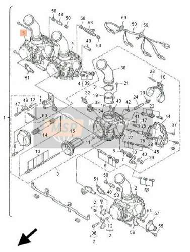

Ich habe das fast eine halbe Stunde gemacht, was Du vorschlägst, Oliver.
Wenn ich mir die Zeichnungen der 01er 4KM anschaue (CMSNL), sieht das nach einer Rückholfeder für die Betätigung der KSV aus. Ich habe dann Detailbilder eines 4KM Mikuni Vergasers bei ebay gefunden, aber die verflixte Feder nicht.
Bei CMSNL ist die Feder an Position 59, das Bild ist dasselbe, wie das vom TE gepostete
https://www.cmsnl.com/.../0012.html#.XoJHkIgzaM8
Ich komme aber auch nicht drauf, vor allem wegen der eckigen Seite, die gebrochen ist.

So Leute, habe die Feder nun verbaut.
Die besagte Feder gehört zur Kaltstarteinrichtung (Choke). Sie wird an der dazu gehörigen Lasche am Vergaser und dem Mechanismus vom Choke eingehängt.
Um das zu bewerkstelligen, muss man den Tank samt Luftfiltergehäuse abnehmen.
