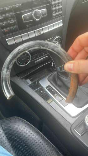

mein benz 220cdi bj 2008 ca. 128000 km bringt mich langsam zum verzweifeln das ding hat alle 6 monate einen defekt 😮
zuerst riss im sitz danach rost an der rechte heckpartie (ok da kann MB nicht dafür wurde amatuermäßig repariert) danach zundschloss freigabe defekt jetzt ist vorne rechts eine feder gebrochen.
😁 hat mich soeben informiert keine kulanz und kostet mit neue einmessen ca. 750€ super danke MB nach 5 jahre und für so einen auto kaum km ........mal schauen was als nächstes kommt🙁

2x habe ich die gewechselt in 8 Jahren bei meinem E46, also 3. Satz drin. Allerdings hinten. Vorn sind Tieferlegungsfedern -30mm vebraut gewesen...die halten.
Liegt z.T. am Aufbau der Federn selbst bzw. die Art der Windungen bzw. Steigung an den Enden und dann noch an der Auflage. Die originalen wurden zum Ende hin "dünner" und die Windungen enger. Teilweise scheuerten sie auch in der Federtellerauflage auf dem Gummi durch Schmutzeinwirkung etc.. Deshalb brechen die zum Glück auch immer nur an den Enden (ab) und nicht mittendrin, was katastrophal wäre.
Zuletzt habe ich dann verstärkte aus dem Zubehör eingebaut...die halten immer noch 😉
Die brechen aber auch bei anderen wie Audi und Co...nicht nur bei MB...trotzdem traurig, da dies teilweise schon weit unter 100tkm passiert.

bei meiner Frau ihrem 203 hatten die vorderen Federn so um die 500€ gekostet in einer freien Werkstatt. Der Schaden tritt auf, weil die Federn inzwischen kalt gebogen sind und nicht mehr spannungsfrei geglüht werden. Es wurde nichts eingestellt an der VA, weil man das so machen kann.
Es empfiehlt sich gleich beide Federn der Achse gleichzeitig auszutausch. Eine Feder kostet im Zubehör günstig ca.20 Euro und komischerweise sind mir diese Chinafedern nachher nie gebrochen.
Naja, die meisten Autos haben ja mit dem zweiten Federsatz meist nicht mehr genau soviele Kilometer gelaufen wie mit dem ersten Satz.
mein erster Federnsatz hat beim damaligen S203 ca 130tkm gehalten (1x vorne 2c hinten gebrochen).. die danach eingebauten Eibach-Federm waren bei ca 300tkm immer noch einwandfrei..
