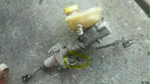

Danke, Seddi. Wo sitzt der?
Der Sensor wird in den BKV verschraubt.
Er sitzt etwas versteckt, weil die Sicht dahin vom Bremsflüssigkeitsbehälter eingeschränkt ist.
hier der BKV vom S6 mit Drucksensor
Bkv-s6-c4x
Danke, ihr seid die Besten! Sieht aber nicht so aus, als kommt man da ohne Dynamit ran, oder?
blind und mit gummihänden klappt das 😁😎
neee , geht schon ... entweder mit Ringmaul oder lange Nuss und Gelenk.
vorher aber mittels pumpen am Pedal drucklos machen .... sonst spritz es etwas.

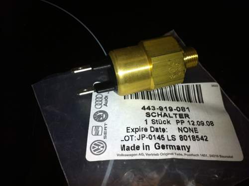

Für den Druckspeicher gibt es einen ganz einfachen Test. Motor ausschalten und das Bremspedal so lange treten bis es hart wird. Das sollte mindestens 20x möglich sein dann ist der Druckspeicher ok.
Das bimmeln kommt vom Druckschalter am BKV. Wie erwähnt lohnt sich es den zu tauschen oder ihn einfach abzustecken. Klingt blöd ist aber eh für nichts nütze.

20x habe ich bei Weitem nicht geschafft. Keine 10x. Bin gespannt. Den Schalter ordere ich gleich mit. Erstmal muss ich aber noch die Radnabe prüfen. Die kommt dann auch neu, gibts ja noch. Zum abdrehen habe ich hier in der Gegend niemanden und sooo teuer sind die Dinger nicht,
