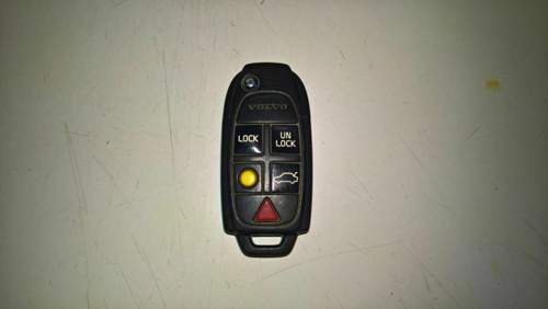

1. Fragt nicht wie aber mein Schlüssel mit FB ist weg und ich benötige einen neuen. Wo wie am günstigsten zuschlagen?

1) Das ist ziemlich blöd. Im Schlüssel ist ein Transponder, der die Wegfahrsperre deaktiviert. Ohne diesen dürfte der Wagen nicht starten. Das hilft wohl nur der Freundliche, wenn nicht jemand noch einen genialen Trick hat.
2) Düse hinten verstopft? Ansonsten gibt es eine Filter / Rücklaufventil hinter rechs im Kofferraum unter der rechten Holzverkleidung. Der geht gerne dicht. Macht die Wasserpumpe überhaupt eine Geräusch?
@k0nfuZiu5 zu 1. Wie sieht der Schlüssel denn aus, so wie in dem beigefügten Foto? Falls ja hat Holger-TDI recht, ab zu Volvo und vorher 160 Euro eingesteckt. zu 2. Das Problem hatte ich auch mal bei meinem V70 II, an der Heckscheibe kam kein Wischwasser an. Nach einer Weile merkte ich wo das geblieben war im Beifahrerfußraum, Verkleidung an der A-Säule der Beifahrerseite abgenommen, siehe da dort gab es ein Verbindungsstück nach hinten das abgerutscht war. zu 4. Zahnriemen inkl. Spann.- Umlenkrollen, Wasserpumpe und Keilrippenriemen, Arbeit: 405,00 Euro; Teile: Wasserpumpe und Zahnrippensatz 247,30 Euro, Keilrippenriemen 43,10 Euro, Frostschutz für das Kühlsystem 26,85 Euro. Alle Preise NETTO.

Ich hatte gehört man könne einen gebrauchten kaufen und den neu programmieren lassen. Da der Ersatzschlüssel ohne FB funktioniert hab ich mich bis heute aber noch nicht wirklich damit beschäftigt.

Puhhh das weiß ich gar nicht mehr genau. Der ist schon seit August weg ^^ Ein Freund hat exakt dasselbe Modell. Ich frage ihn mal nach einem Foto. 160€ wäre ja echt in Ordnung. Ich habe von deutlich höheren Preise gelesen. Es gibt ja auch viele Webseiten die Schlüsselnachbestellung anbieten. Da wird das Modell aber nicht unterstützt. Werde mal bei Volvo anrufen asap.
Der Schlüssel allein nützt dir nichts. Du brauchst den Transponder, und den liefert der Schlusseldienst nicht.
Aber ein gebrauchter Schlüssel sollte doch "an- oder umgelernt" werden können?
Habe dazu gerade bei Volvo Koch hier in Berlin angerufen. Schlüssel + Programmieren sind ungefähr 300€. Ob umprogrammieren geht findet er heraus und sagt mir morgen Bescheid.
Edit: So sah der Schlüssel aus. FB und Schlüssen sind einzeln:
FB + Key
Die FB ist das eine. Die ist für die ZV zuständig. Der Transponder ist im zweigeteilten Schlüssel versteckt, und der ist für die Wegfahrsperre zuständig. Ob der neu muss oder auch umprogrammiert werden, weiß ich nicht.
Ich warte erstmal auf den Rückruf morgen dann sehe ich weiter.

Sooo Volvo rief gerade zurück.
Natürlich kann man den Transponder nicht überschreiben. Heißt also 300€ nur für FB und Programmierung. Das ist natürlich schon heftig und mir eigentlich zu viel. Hat jemand einen Tipp wo das günstiger gehen würde? Wenn es Volvo kann sollte es doch auch über einen anderen Freundlichen gehen oder?

Ob die FB von ebay einen Transponder dabei, weiß ich nicht. Ist aber auch egal, mit dem kannst du eh nichts anfangen, weil auch der programmiert werden muss. Also wieder zum Freundlichen. Der Transponder selber ist eher en Cent-Artikel. Also irgendwo einen Transponder kaufen bringt gar nichts.
Meine Idee wäre, du ersetzt deine komplette FB durch das Teil von ebay. Nimm aber eine FB ohne Klappschlüssel, also eine mit nur mit 2 Sendern. Die Klappschlüssel sind Kernschrott, nach 8 Wochen zerlegen die sich in ihre Einzelteile. z.B. https://www.ebay.de/.../131747537734?...
Dann musst du den verbleibenden Transponder aus deinem Schlüssel ausbauen und in der Nähe des Zündschlosses postionieren. Somit wäre zwar die Wegfahrsperre permanent deaktiviert, aber deinen Wagen klaut wohl eh keiner mehr. Dann baust du die FB von eBay ein, somit hast du schon mal eine funktionierende Funkfernbedienung. Einen Schlüssel hast du ja noch, einen zweiten kannst dir ja anfertigen lassen. Das sollten einige Schlüsseldienste können.

1) Im Original ist der Transponder im Schlüssel. Wo der eigentlich ist, ist egal. Hauptsache der Transponder befindet sich beim Losfahren in der Nähe des Zündschlosses, weil dort das Signal vom Transponder empfangen wird und dann die Wegfahrsperre deaktiviert wird. Man kann den Transponder auch im Klappschlüssel einbauen, wenn dort Platz ist. Hauptsache Transponder und Empfänger finden sich.
2) Prinzipiell geht das ohne Probleme. Beim Einbau der ebay-FB muss ein Kabel unterbrochen werden, damit die Nachrüstlösung funktioniert. Das muss dann evtl. später wieder verbunden werden.
