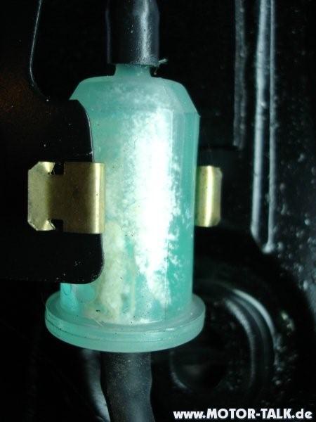

Dabei fiel mir auf, dass der Filter (sehr gut zugänglich) mit einer weissen Masse zugesetzt ist. Was ist das? Ich habe ihn mal rausgeklippst und geschüttelt (die Schläuche habe ich mit bloßen Händen auf die schnelle nicht abbekommen) ...
Kann es sein, dass dieses weisse Zeugs (evtl. abgelagerte Schwebstoffe vom Wischerzusatz??) den Filter so zugesetzt hat, dass durch den Rückdruck ...
Themenstarteram 20. April 2008 um 12:00
... der (wiederum im Vergleich sehr leichtgängige Schlau) Zuleitungsschlauch zum Filter hier (siehe Bild) rausgedrückt wurde? Habe nun alles zusammengesteckt und schaue mal, ob es nun funktioniert :-)

das Problem mit den abrutschenden Schläuchen ist nur allzu bekannt (hast ja die einschlägigen Berichte bestimmt gelesen). Dies habe ich meist mit normalen Kabelbindern gelöst, die stramm um die (wieder) aufgesteckten Schlauchenden gezogen werden, damit wird ein allzu leichtes Wiederabrutschen zumindest erschwert. Zu der weißen Sülze im Filter vielleicht soviel, es besteht die Möglichkeit, dass die verwendeten (unterschiedlichen??) Wischwasserzusätze unter Umständen miteinander "reagiert" haben und dabei dieser Schlick entstanden ist. Imho könnte dies auch dazu geführt haben, dass mangels Durchgängigkeit gerade deswegen der Schlauch abgerutscht (abgedrückt worden) ist. Eigentlich müsste es aber auch ohne den Filter gehen, denn beim V 70/I wurde der dann weggelassen (zumindest hat meiner keinen).
Gruß der Sachsenelch
Ist der Filter das helle Plastikteil auf dem Foto des TE? Dort sitzt bei mir nämlich gar nix (855 mit EZ 12-96, d. h. MJ 1997).
Themenstarteram 20. April 2008 um 15:07
Das gesamte Bild zeigt doch nix anderes als diesen Filter. Was soll das sonst sein?
